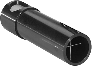

Le cheshire est plus précis qu'un oeilleton.
L'oeilleton est un bête trou au milieu du PO. Tu centre les trucs au jugé.
Quant on se fabrique son oeilleton soi-même, c'est pas toujours évident d'être ultra précis sur le centrage du trou.
Le cheshire a un réticule en plus d'un trou parfaitement centré; voilà pourquoi il coute dans les 50E.

Le cheshire est aussi précis et a l'avantage de pas avoir besoin de pile mais tu ferras des allers retour PO/Primaire, c'est moins confortable.
Si un cheshire a un trou trop gros ou un réticule mal placé, tu peux pas y faire grand chose et c'est pas évident à voir.
Autant prendre un cheshire Takahashi dans ce cas, c'est du sur pour 50€.
Remarque, avec le simple oeilleton, tu évite au moins que ton scope soit totalement aux fraises et ça coute rien.
Pas aussi précis qu'un bon cheshire ou un laser mais déjà pas mal.
Cheshire:
Oeilleton:
Tu vois que l'oeilleton et le cheshire ne sont pas du tout la même chose.
L'oeilleton acheté présente l'avantage de te garantir un trou bien centré mais 12 ou 15€, je trouve que ça fait cher la capsule en plastique moulé.
2€, pourquoi pas mais plus de 10 c'est carement du vol !
50€ pour un Cheshire et 60 à 80€ pour un laser, c'est déjà des prix plus justifiés vu que ce sont des outils un peu plus élaborés.
Avec un cheshire long, le réticule est plus facile à voir mais tu auras aussi besoin d'un oeilleton pour vérifier s tu vois tout le contour du primaire dans le secondaire.
