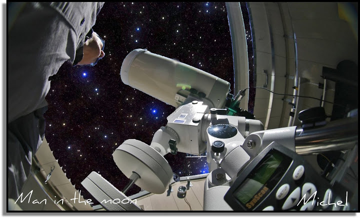

J'ai pensé vous mettre une petite photo de nous deux :wub:
AA

eh bé :b: sacré installation que tu a là :wub:.
En plus ton ciel est parfait :p
Yves.
