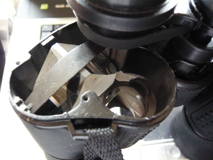

voila tout est dans le titre j'aimerai avoir accés au prisme pour remettre contact entre les vis d'alignement et ce qui fait bouger les prismes

Mais il y a moyen de les ouvrir pour voir ce qui ne va pas.
Il y a 3 vis par fût qui retiennent le capuchon donnant accès aux prismes.
Une est bien visible près du bord, les deux autres sont tout près de l'oculaire et sont accessibles quand on fait la MAP un max en extra-focale.
Suffit de dévisser, lever le capuchon et faire pivoter autour de l'oculaire.
Le prisme est fixé par une lamelle métallique et tenu sur place avec des "plots" de résine.
Il y a probablement un de tes prismes qui s'est délogé des "plots"...
Voici à quoi cela ressemble:
Patte.

Sur la photo postée, tu vois ce qu'il y a derrière le "caoutchouc" qui est au fait un couvercle tenu par 3 vis.

c'est bon je l'ai est ouverte, le problème c'est que j'arrive que a voir la vis du dessus et pas accès a la vis profonde qui est plus bas, est c'est justement celle la qui n'a pas de contact avec le prisme

Le cache est enlevé comme sur la photo postée plus haut?

j'ai la meme chose que toi en photo
je vais essayer de mieux m' expliquer
alors, une fois arriver au même stade que toi, la vis d'alignement la moins vers le bas j'arrive a la voir en contact avec le prisme, donc il n'y a pas de problème d'alignement avec cette vis
Mais pour la vis situé plus vers le bas un peu sur le coté, jarrive pas a voir si elle est en contact avec le prisme car il y a déjà le premier prisme qui bouche l'entré
donc comment remettre en place le contact avec ce prisme si je ne peux pas avoir accès a celui ci?
Allez, une photo, ce sera plus simple.
Je ne sais absolument pas de quelles vis tu parles: il n'y en a pas à l'intérieur.
Patte.
non ce n'est pas une vis a l'interieur, vois tu, sur chaque tube des jumelle il ya 2 vis pour lalignement, je te parle de celle qui est le plus près des objectif, sous le caoutchouc
bon je te met une tof cette aprèm tu va comprendre direct de quelle vis je parle ;)
