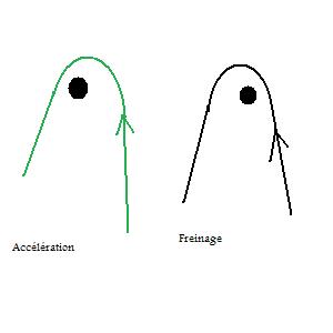

Pas forcément.
Tu peux avoir des trajectoire de ce type:
Faudrait demander aux pros de Laplace et autres mais tu peux tout à fait te servir d'une masse pour freiner ou accélérer la vitesse (norme du vecteur).
C'est faisable par calcul.
Evidement, il y'a des limites dues à la vitesse de libération et à l'attraction mais ça laisse une belle fourchette qui va de l'accélération au freinage en passant par la même vitesse en entrée qu'en sortie.
Même vitesse, c'est un cas particuliers parmi beaucoup d'autres en fait.
Merci pour le joli dessin. ;)
Mais sans utiliser d'énergie supplémentaire, la trajectoire est symétrique entre le rapprochement et l'éloignement. Et les vitesses sont aussi égales à distance égale.

  Tex murphy a dit :
Si on utilise les moteurs, alors effectivement on peut accélérer.
Ben tu l'as l'énergie supplémentaire.
C'est l'énergie due à l'attraction de ta grosse masse.
Donc non, la vitesse (norme du vecteur) en sortie est pas forcement égale à la vitesse d'entrée.
Même une boule de pétanque reçoit de l'énergie potentielle due à l'accélération terrestre.
Pose la sur une planche pas à niveau et dégage tes pieds :be:
Ta boule est passée de 0 m/s à une certaine vitesse sans avoir ajouté aucun système de propulsion.
Le moteur, c'est la masse terrestre.
Après une petite recherche j'ai compris d'où vient l'interprétation que le fait de passer à proximité d'un astre accélère une sonde.
En fait elle ne change pas sa vitesse moyenne par rapport à l'astre en passant à proximité d'un astre.
Mais en changeant sa trajectoire elle peut augmenter sa vitesse par rapport au Soleil.

Mais ça ne contredit pas ce que je disais au post #16 :
  Tex murphy a dit :
C'est une autre manière de le dire, non ?
Non, il y a variation de vélocité (direction et vitesse) de la sonde par rapport à la planète (Terre, Vénus, Jupiter, etc.) près de laquelle elle passe et aussi par rapport au soleil.
Vous voulez dire que la sonde est entraînée par le mouvement de l'astre autour du Soleil, c'est ça ?
Je suis d'accord, mais ce n'est pas comme ça qu'elle va s'éloigner du Soleil ou alors il faut que la trajectoire ne soit pas trop oblique par rapport à cette orbite.
Edit: Je crois qu'on a pour certains d'entre nous un peu raison et un peu tord.
Je persiste à dire que la vitesse d'éloignement de la sonde par rapport à l'astre est la même que la vitesse de rapprochement.
Mais par contre si la sonde va dans le même sens que l'astre, elle profite du déplacement de celui-ci entre le rapprochement et l'éloignement ce qui fait qu'elle aura acquis une vitesse supérieure par rapport au Soleil.
