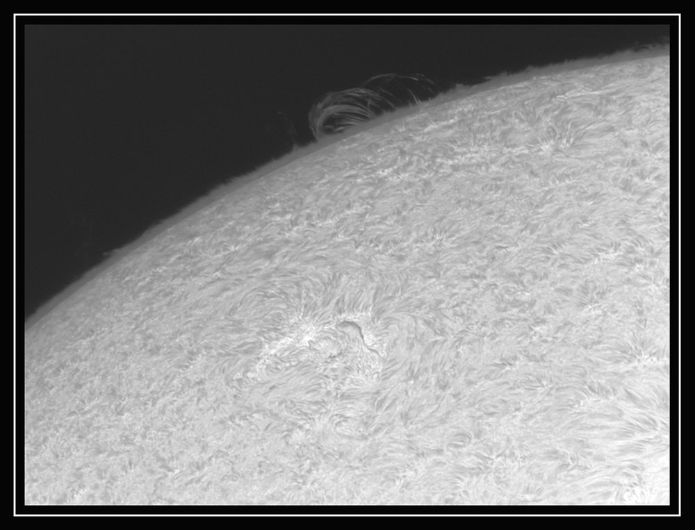

désolé pour la météo Jean-Louis!!! ici grand ciel bleu j'ai pu imager ce matin avec ma nouvelle config à savoir le filtre ERF de 110mm à l'intérieur du tube de l'Astrophysic, me permetant ainsi d'utiliser l'AP plein pot, à savoir 155mm!!!:) les images ont l'air prometeuses...
à suivre
sinon une jolie protu en forme de boucle sur le limbe , une belle activité de surface avec qqs filaments et zones actives
bonnes observations

Voilà ma toute premiére photo prise avec mon nouveau set-up :) j'ai l'impression que j'ai gagné un peu en résolution...
Bonsoir, très bonne image, nette, fine et bien contrastée sans trop, bref, magnifique.
Donc en fait, ton montage c'est quoi ?

Alors, en fait au lieu d'investir dans un ERF de 160mm qui coute trés cher, j'ai décidé de placé le ERF110 avec lequel je faisais mes photos jusqu'à présent carrément dans le tube de la lunette
c'est vrai que 110mm de diamètre en solaire, c'est je pense le diamètre passe partout au niveau turbu diurne, mais c'est vrai que qqs fois lorsque j'imageais je voyais à l'écran qu'un diamètre plus grand pouvait passer, d'ou mon désir d'utiliser l'AP à plein rendement c'est à dire avec ces 155mm de diamètre
mais lors de mon premier essais en la matiére, j'avais placé un filtre erf de 77mm seulement à l'interieur de la lunette, et là arriva ce qu'il devait arriver!! l'ERF c'est cassé net au bout de qqs minutes
alors ce coup ci j'y suis allé prudement ;) j'ai tout d'abord calculé la position exacte ou placer le filtre ERF à l'intérieur du tube pour utiliser la totalité du diamètre afin de limiter la chaleur, ensuite j'ai fais pendant qqs jours des essais en plaçant une sonde thermique sur la surface de l'ERF et regarder en direct l'evolution de la température pour voir si çà ne chauffait pas!!! et là surprise!!! la temp en surface de dépasse pas les 40°:)
donc essais validé!!! un ERF de 110mm marche pour un objectif de 155mm, du coup çà fait pas mal d'économie;)
mais bon je sais trés bien que les 155mm je ne les utiliserais que trés rarrement en plein rendement

Quelle finesse, superbe !! :rolleyes:

Jp, t'es un as du bricolage, le rendu est au RDV, y'a pas à dire !! Bravo pour tous ces tests et ces images!

Hello, j'ai toujours été très surpris par cette affaire de filtre ayant éclaté par la chaleur. D'autres ont fait des essais sans difficulté... S'il n'est pas au point focal, il est simplement traversé et donc ne chauffe pas plus que ça. Avec ma Vixen 120, qui est une NA, donc avec doublé à l'arrière, à 15 cm environ du point focal, j'observe en LB avec un Herschel, et le doublé ne chauffe absolument pas. Un ERF, par sa conception, retient-il un peu de chaleur ? Sans doute si tu as mesuré 40°... A quelle distance du foyer se trouve-t-il si ce n'est pas un "secret de fabrication" :rolleyes:?
Celui qui a éclaté n'était certainement pas au même emplacement ?
Pour le diamètre, il est à mon avis à privilégier dans tous les cas, surtout en LB. Évidement il ne sera possible d'utiliser la totalité du diamètre qu'en certaines occasions. J'observe également en LB avec un Intes M715DL, donc de 180 /2700, avec filtre Astrosolar à l'avant. En visuel, lorsque la turbu n'est pas trop présente, il n'y a pas photo. Les détails dans les taches, par exemple, sont sans comparaison avec la 120, à grossissement équivalent pour comparer. Les très bonnes images de taches et de granulation sont réalisées par des diamètres assez importants >200 mm.
Et puis, avec une lunette il est toujours possible de diaphragmer pour réduire le diamètre.
Bref, beau montage qui donne visiblement de très bons résultats.

je me posait la question sur le filtre ERF à l'interieur de la lulu . donc à priori cela marche si et seulement si on la place de façon à ce que le filtre soit eclairé par la totalité de sa surface
