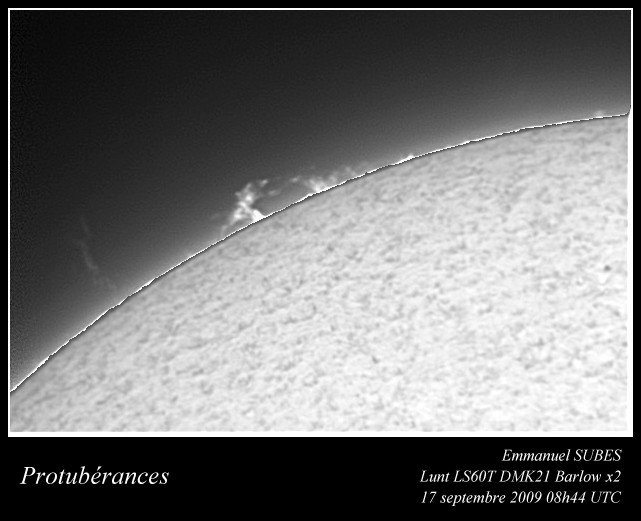

Joli shoot Emmanuel ;)
effectivement pas grande activité sur le limbe aujourd'hui, par contre chez moi j'ai actuellement peu de turbu , en double Stack , c'est que du bonheur:wub: j'y retourne.....
Bonjour Emmanuel,comme JP,extra:).JP,effectivement,peu d'activité,mais sympa à regarder,au total une petite heure.Because,montage du portail que j'ai fabriqué(pas d'encoche pour le Lunt;)).Maintenant le soleil passe derrière la maison du voisin.
Bonsoir les amis :),
Belles images Emmanuel ! :wub: Merci pour elles ! :)
Sympa notamment la dernière, avec cette petite zone active ...
Hello Emmanuel, :)
Très sympa tes clichés! La petite arche du 18 à 8h44 est particulièrement réussie!
