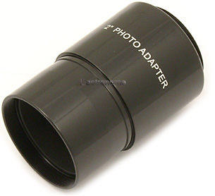

Autant utiliser tout de suite un adaptateur qui te permettra la photo au foyer ET par projection.
C'est pour ça que le Baader OPFA-1 me paraît indiqué.
Tu as le simple bidule pour faire directement de la photo au foyer au bout.
-> tu le dévisse et tu le monte sur la bague T, tu auras simplement le coulant 31,75.
Tu peux ensuite compliquer à loisir suivant tes besoins.
Existe aussi en 2 pouces (OPFA-2) mais je te le conseille as si tes accessoires sont pas en 2 pouces.
Ca ressemble à ca :
Maintenant, il est possible que le Porte occulaire de la 80ED soit équipé d'un pas de vis 42mm sur lequel tu pourra visser directement la bague T. Toutefois il se peut aussi qu'avec cette méthode, le point de focalisation se face trop loin pour le capteur de l'APN... Du coup, il te faudra un tube allonge !

J'ai modifié la photo dans mon post précédent parce que je m'étais gourré de produit !

Faut pas tout mélanger ....tu ne va pas prévoir ton budget au 1/4 de centimes près ....même si il faut rajouter un baque c'est pas cela qui va faire capoter le projet ou le faire basculer d'un coté ou d'un autre ....en fonction des pratiques et du matériel tu peux être amené à acheter un accessoire de plus ou de moins .....
sur certains porte oculaires , un filetage M42 est prévu le montage est alors :
tube fileté du PO <=> bague T <=> APN
Sur d'autre porte oculaire , il faut un adapateur photo , le montage est alors :
tube du PO avec serrage annulaire <=> adaptateur photo au foyer <=> bague T <=> APN
