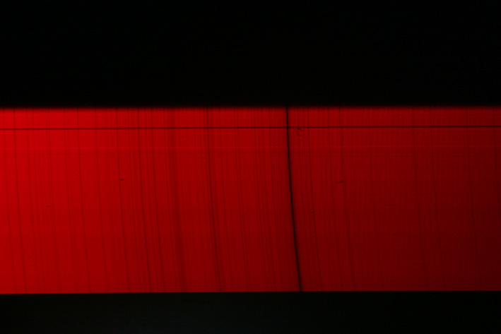

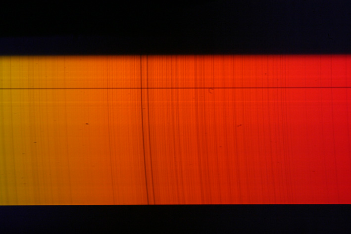

Une autre face de l'observation solaire:).Peux tu commenter pour de néophytes.
En guest star :

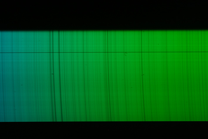

Le triplet du magnésium :
Le doublet du sodium
Et le tres célèbre h_alpha

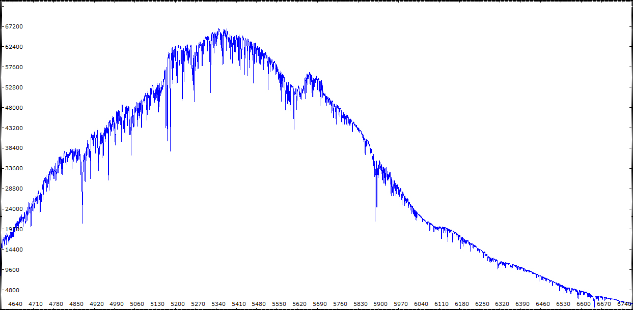

Remarquez la chute de sensibilité de l'apn, non défiltré, mais qui correspond bien à ce que l'on perçoit à l'oculaire du Lhires III.
Pour ceux qui connaissent le soleil que par l'observation visuelle ou photographique, un petit topo sur la spectro solaire :
En décomposant la lumière du soleil par un prisme ou un réseau on obtient un arc en ciel. Si la dispersion de la lumière est grande, ici un réseau de 2400 trait/mm, de subtiles raies noires apparaissent et hachurent le spectre solaire. C'est la signature des éléments chimiques contenus dans les milieux denses que la lumière solaire a traversé pour venir à nous. Il y a donc en absorption les éléments de la surface solaire émittrice mais aussi de notre atmosphère.
On peut en déduire tout un tas de choses, T°, densité, abondance, composition, champs magnétiques, champs de vitesse, en fait pratiquement tout ce que l'on connait des objets en astrophysique. Et c'est à votre portée :rolleyes:

Mise bout à bout, les 9 images (unitaires Jpg) forment un long ruban arc en ciel. Toutes les couleurs du soleil y sont, du violet au rouge profond, proche infra rouge. On remarque qu'il émet une lumière centrée sur le jaune vert, ça tombe bien c'est le maximum de sensibilité de notre oeil et de nos apn non défiltré :be:. De nombreuses raies spectrales d'éléments chimiques, molécules ou atomes sont visibles dont la très observée H-alpha des instruments solaires, large dans le rouge profond en fin de ruban.
Le spectre original fait 20 kpix de long, ici réduit à 9kpix. Si y a des amateurs de la version originale faites le moi savoir :p

génial le collage : l'étalement des raies les plus fortes peut il être interprété par l'effet zeeman?
Il peut y avoir plusieurs raison, l'effet zeeman en est une, mais pour le h-alpha, l'effet doppler en est une autre. On se sert de la forme des raies pour modéliser des surfaces stellaires pourtant non résolue par nos télescopes actuels. C'est bien l'effet du champ magnétique, zeeman, sur les raies qui permet ce miracle, celui ci étant plus fort au niveau des taches, et la rotation aidant, le profil des raies changent avec le temps. On fait une doppler/zeeman. Ainsi on connaît le cycle des taches solaire, leur taille, position, t° sur des astres bien plus lointain que notre étoile. En ce moment le soleil ne présente pas de taches et j'ai utilisé le spectro sans instrument en visant à main levée le soleil. je pense que c'est plutôt le doppler qui élargie les raies ou l'épaisseur de la région d'absorption.

Pourquoi les raies apparaissent elles courbe?
Ca y est j'ai trouvé. Fallait lire la doc !
Dans le lhires on est en montage lithrow donc une seule lentille et un montage en rélexion. On est légèrement hors axe, mirroir plan renvoyant le faisceau entrant sur le réseau à réflexion à traver la lentille, faisant alors office de collimatrice. Euh, un extrait de la doc, ça serat plus clair :
"NOTE: La courbure des raies en grand champ est normale: elle est due au fait qu'on travaille en 3D,
et non dans un plan: Le fait que le faisceau retour passe à coté du miroir de renvoi impose de
travailler avec un léger hors-axe. Cela conduit à une déformation des raies - c'est de la simple
géométrie."
CQFD

La longeur des spectre est impressionnante. As-tu réussi à câler les raies d'un spectre connu pour pouvoir avoir des données calculées : T°, densité, abondance, composition, champs magnétiques, champs de vitesse que tu cites
