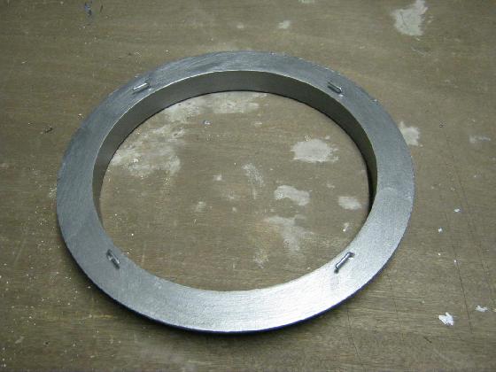

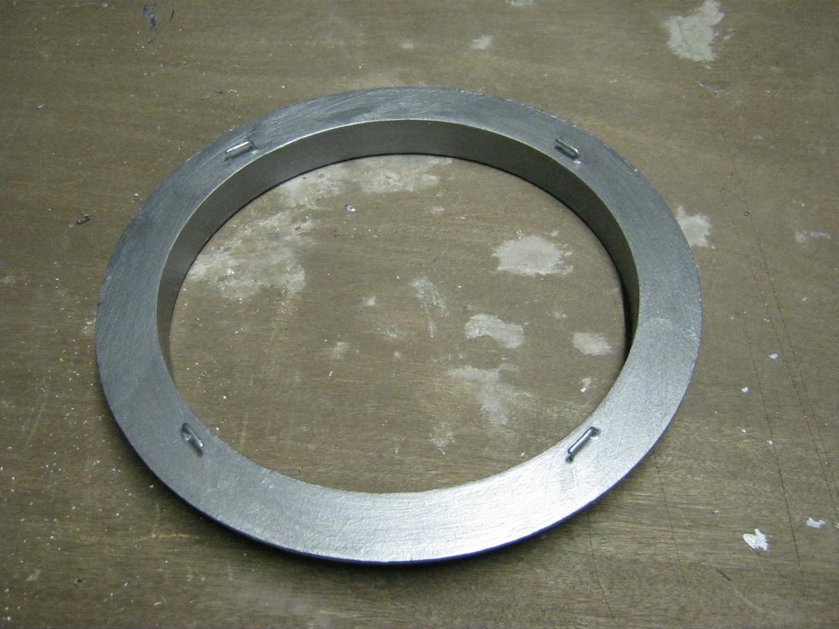

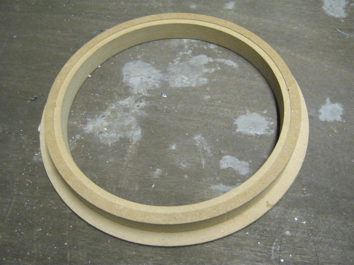

J'ai réalisé un filtre pour mon mak 180mm.
Je suis allé acheter un hublot de porte dans un magasin de bricolage:
Une fois peint et après ajout de fixation pour le verre:

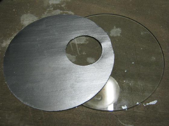

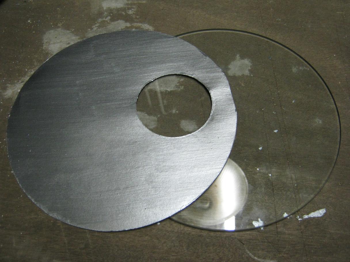

Réalisation d'un obturateur en papier cartonné:

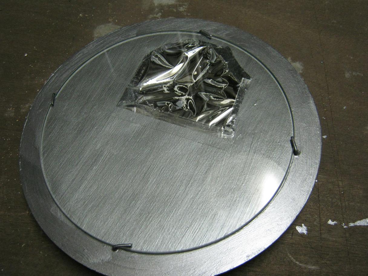

Achat d'une feuille de filtre:

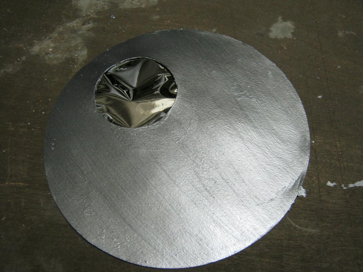

Fixation de la feuille à l'obturateur:
Assemblage de l'ensemble:
Reste plus qu'à tester.

C'est joli, main pourquoi donc brider le diamètre?
Tu es à combien là, 60mm?
Et pourquoi mettre du verre?
On n'observe pas par une vulgaire vitre avec des optiques!
Donc à mon avis, tu ferais mieux de "laisser tomber" le verre et mettre ta feuille en pleine ouverture d'office.
Tu pourras par curiosité toujours diaphragmer par dessus la pleine ouverture (même si je n'en vois strictement pas l'intérêt)
Très important: la fiabilité de la fixation du filtre à l'instrument. Même par grand vent, fô pô que ça bouge d'un poil.
Pour la peinture, bien vu d'en prendre une qui n'aura pas trop tendance à chauffer au soleil.
L'intérieur par contre, noir mat pour ne pas tenter les reflets.
Patte.
Le pb, c'est que j'ai un diamètre de 20cm et que la feuille ne va pas jusqu’au bout. voila pourquoi j'ai diaphragmé. ou il faudrait que j’achète au mètre.
Pour le verre je m'en doutait un peu... Mais c'est pour que la feuille ne glisse pas pendant l'observation.
Je fixe l'ensemble par emboitement dans mon tube, de ce coté pas de pb.
Bien vu pour le noir à l’intérieur, je n'y avais pas pensé.
Merci des conseils.
Dommage de diaphragmer... Tu devrais utiliser au maximum la surface de ta feuille d'Astrosolar.
La plaque en verre est à proscrire absolument. Elle te fait perdre une grande partie des détails :(
La peinture est une bonne idée (blanc ou brillant ça évite de chauffer). Il est vrai que peindre en noir l'intérieur de ton filtre évitera le réflexions parasites.
Je ne connaissais pas le "Hublot de porte", cela coute combien ? existe t-il différents diamètres ?
Ton bricolage me tente bien pour mon Mewlon :)
Jacques
Hublot de porte chez leroy, il y a plusieurs diamètres en bois et en métal ou inox. il faut voir à l utilisation. Ici c'est un hublot en bois diamètre 200mm (intérieur). Il a fallu que je ponce le bord extérieur à 230mm pour qu il rentre sur mon tube.
Pour virer la vitre, il faut que je trouve un moyen de coincer la feuille. je reprendrez les séance brico après les fêtes.
