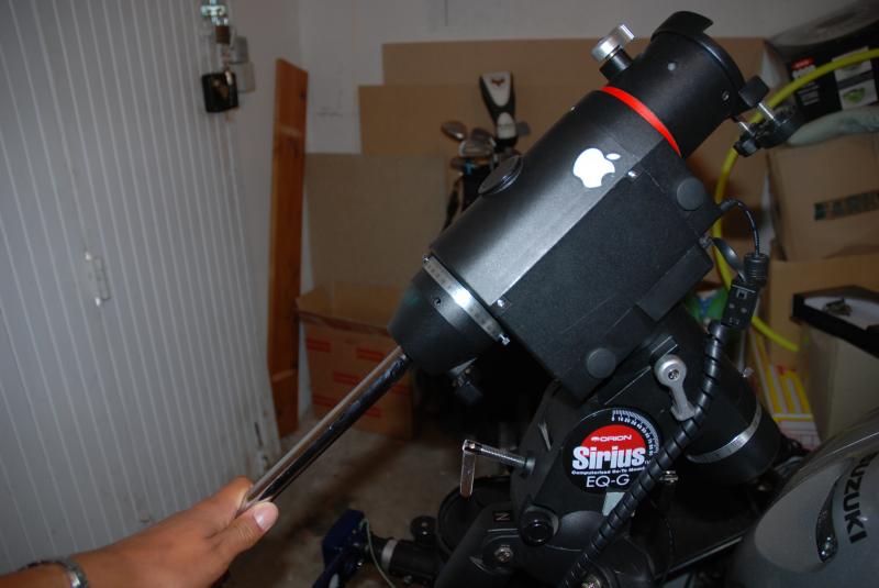

Je vous montre une image ...
Donc le jeu est là lorsque l'on bouge le bloc de DEC de gauche a droite en AD
Très fin sans matos ... Et pour info mon image de M110 est faite avec ce jeu mais sans autoguidage ...

Bonjour Rémi,
Ton jeu provient de l'entre-dents entre couronne AD et VSF.
Il doit y en avoir un peu, effectivement pour ne pas endommager ces pignons.
Si tu veux bien mesurer ce jeu, voici comment faire:
Pose ton trépied contre un mur, l'axe AD parallèle au mur, tige de contre-poids en bas.
Mesure avec un mètre ruban, appuyé contre le mur, le jeu tout au bout de la barre de contre-poids.
Si ce jeu est de l'ordre du millimètre, tout va bien! :)
Sinon, il faut légèrement resserrer le bloc VSF, soit longitudinalement (le long de l'axe VSF, en serrant la vis-palier) soit radialement vers la VSF, en observant bien comment se produit ce jeu.

Il faut démonter le bloc plastique où tu branches la prise et la raquette. Là, en dessous, tu découvriras les mêmes vis de réglage que pour la partie DEC.
Ceci dit, je ne suis pas persuadé que le jeu constaté provienne de là. Du moins pas en totalité s'il est relativement important.

Bonjour Remy,
Ton jeux est normal et surtout essentiel, Ce doit etre effectivement le jeux de la VSF avec la roue dentée. Il y a possiblité de le régler mais ATTENTION : si tu regles trop serré (et c'est assez difficile à apprécier sans avoir fait une fois au moins la bourde) et bien la VSF sur la roue dentée ne peut plus tourner et ta monture se bloque, imagines les dégats lorsque la monture est lancée à pleine vitesse dans un GOTO. Le jeux en AD est naturellement rattrapé en autoguidage ou suivit simple (l'entrainement se faisant toujours dans le même sens avec une vitesse plus ou moins grande). Le seul inconvenient est lorsque tu veux positionner un objet avec des "avants - arrières " sur l'AD tu auras plus ou moins de Backlash.
Il en va de même pour l'axe DEC.
David

Un jeu dans les roulements AD causera une pertubation, mais en DEC (ou alors c'est plus un jeu, c'est une autoroute).
Une vis sans fin qui coulisse dans son logement cause le même défaut (sinon pire) que la même VSF qui est trop éloignée de la roue dentée.
Il faut d'abord contrôler le longitudinal avant de chercher à régler la "pression", si l'on fait l'inverse, on a 60% de chances de faire une grosse bêtise.
Dernier point, au lieu de chercher à régler, tu n'as pas commencé par l'ESSENTIEL que je t'ai pourtant expliqué, c'est DIAGNOSTIQUER le jeu: quelle valeur exacte en bout d'axe de contre-poids? Partant du principe qu'on ne répare que ce qui est cassé.
En revanche, un jeu trop important va entraîner une usure trop rapide des pièces en contact (roue et VSF) car la charge n'est plus assurée par une surface mais par un point.
