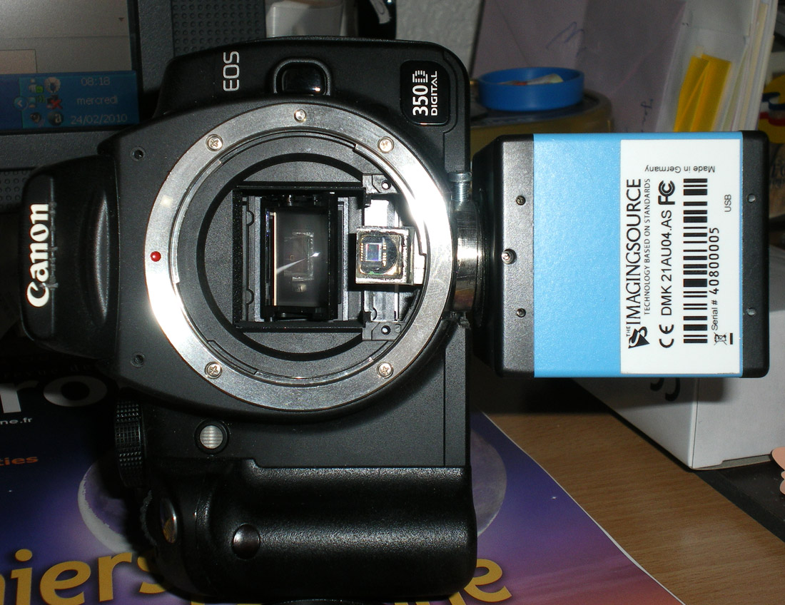

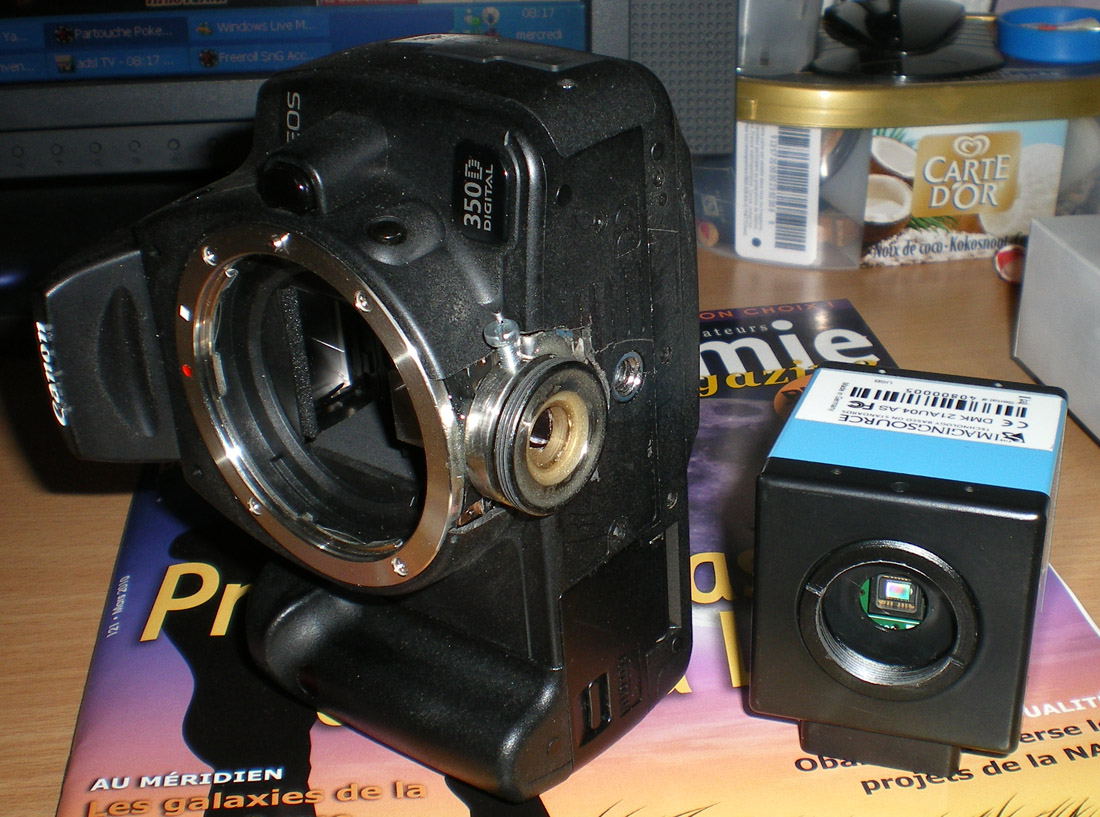

Salut Fred,
Oui, je la visse dans la plaque inox du fond, il faut faire un taraudage et c'est tout bon car il y a une partie plane et du coup, l'appui est bon.
Mais attention, l'acier dont est fait cette plaque, c'est pas du modèle "à ferrer les anes".... Il faut un bon taraud..
J'ai rajouté les plans en PDF de la modif de la plaque et de la pièce support de prisme sur mon site, cf en rubrique "mes réalisations".

  zeubeu a dit :
Salut Pierre,
ta pièce amovible, tu la visses dans la plaque inox du boitier ?
Merci,
Fred.

Je fais remonter un coup ce post pour dire que ça marche aussi avec une DMK :
J'avais un peu peur de pas attraper la map avec le DMK mais finalement ça passe impec (j'ai raccourci au max les bagues quand même).
Les premiers tests sont concluants, avec 1s de poses sur la DMK je trouve des étoiles très facilement et elles sont bien rondes.
Me reste encore quelques réglages à faire sur mon 400mm (dont une bonne mise en station) et je serai bientôt prêt pour imager...
A vos DMK !!
Fred
