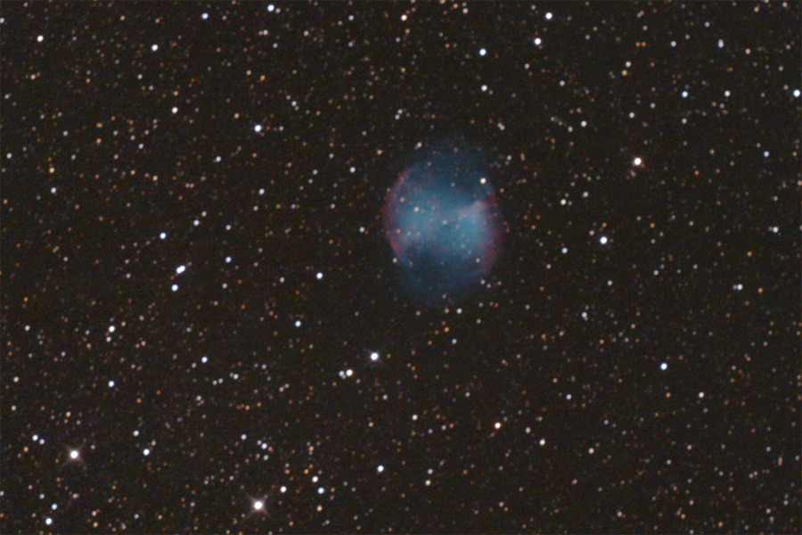

Bonjour à toutes et à tous :)
Hier soir je pensais observer. J'avais même invité 2 personnes... Mais dernière minute: problème au bureau, et comme je suis de garde bah je vais devoir bosser de chez moi.
Alors pour profiter du beau ciel, je décide de lancer une série de poses sur M27.
Matos:
- Monture Orion skyview Pro motorisée en AD
- Tube 200/900 Orion Optics
- Correcteur de Coma
- Canon EOS 300D avec intervallomètre
Photos:
- 18 poses de 1 minutes (35 faites mais mise en station pourrie...)
- 7 Darks
- 7 Flats
Traitement:
- Empilement sur Deepsky Stacker
- Réglage des niveaux et courbes sur Photoshop

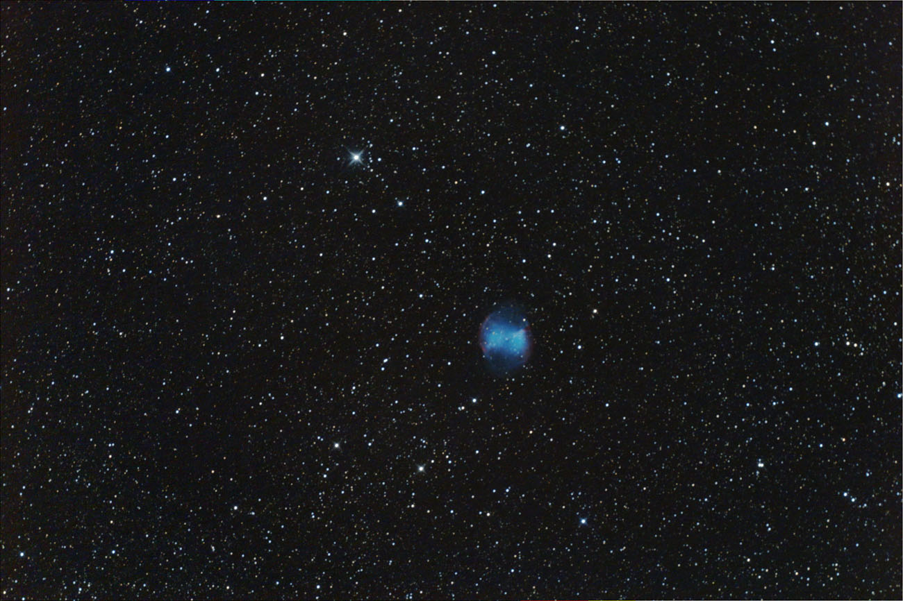

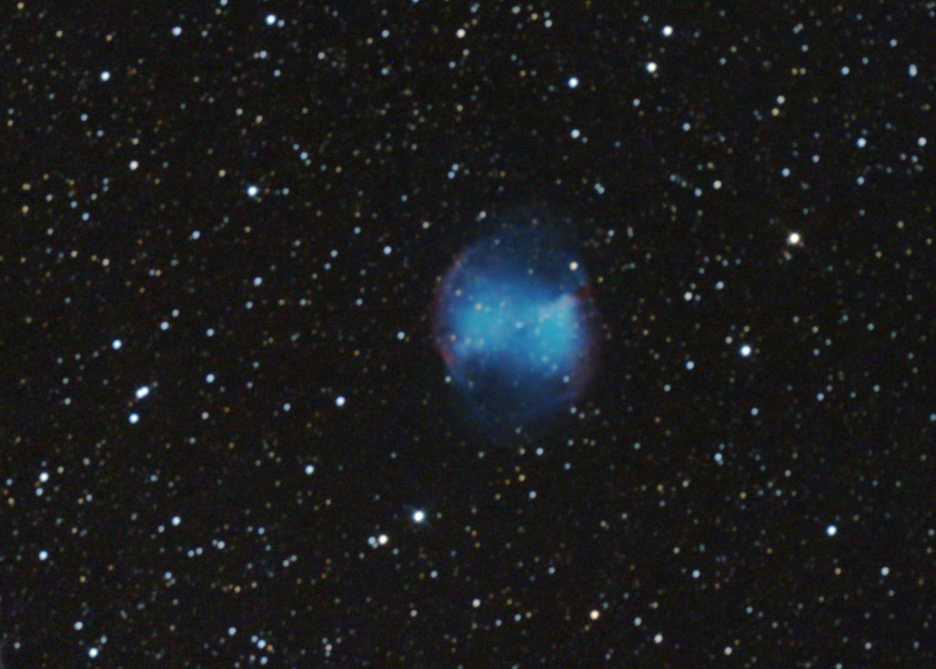

L'image plein taille ne rend pas bien étant donnée la compression jpeg. Donc voici deux crops. Vous remarquerez le filé d'étoile: mauvaise mise en station... J'ai du aller trop vite pour rentrer à m'baraque... :be: Mais bon, pour une photo sans guidage, ça peut encore aller.
EDIT: une nouvelle version
EDIT: Un nouveau crop
et puis
Et en poussant un peu les rouges...
Prochaines étapes:
- optimiser la mise en station et peut être même démontage des roulements parce que j'ai noté quelques sauts réguliers.
- vu le manque de rouge, je commence à penser à un défiltrage...
a+ :)
Modifié par Newton
effectivement le manque de rouge se fait ressentir sur les parties les plus brillante de la NP, mais ton image est tout a fait correcte et bien traitée.
Merci ;)
Pour info, c'est la première fois que je passe intégralement par photoshop plutôt que de laisser faire iris (log, seuils...). Bah c'est pas compliqué et ça permet vraiment d'adapter le traitement au type d'objet qu'on veut traiter.
Le prochain qui dit ça, je défiltre mon EOS :be:
bon alors mon avis sur l'image:ça manque un peu de rouge ... :be:
non sans rire à part ça c'est tout bon
Je suppose qu'il doit y avoir moyen avec des calques d'augmenter le rouge de la nébuleuse sans faire remonter le reste du ciel mais d'une part, je ne me suis jamais penché sur le problème et d'autre part, bah même si ça peut être plus esthétique, c'est pas dans ma façon de traiter une image que je préfère "brute".
Salut Newton. Malgré les petits soucis évoqués, et sans autoguidage, c'est sur que c'est pas facile. Si tu veux plus de rouge, le défiltrage est un moyen efficace de le chopper, sinon si tu veux bricoler tu peux faire la chose suivante avec photoshop pour préserver ton fond de ciel:
Tu as ton image "finale" à laquelle tu veux accentuer le rouge de la nébuleuse. Tu veux effectuer la fonction "niveaux" mais ne l'appliquer qu'à la zone voulue, à savoir la nébuleuse. Tu peux soit sélectionner la zone avec le lassot, pour ensuite la mémoriser dans "Sélection", soit te débrouiller grâce à un calque pour ne passer au pinceau que les zones que tu veux traiter. Si tu es intéressé, demande le moi, je te dirai comment faire.
