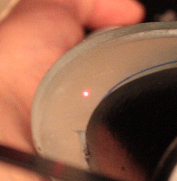

En effectuant ma colim' je me suis rendu compte que la lumière du laser traverse l'aluminure des miroirs, on voit le spot du côté non aluminé.
Ca vous semble normal ? Je pensais que l'aluminure, a fortiori la "haute réflectivité", réfléchissait bien la lumière. Donc ça ne doit pas laisser passer quoi que ce soit non ?
Il reste toujours quelques pourcents qui passent au travers. Le spot visible de l'autre côté, il est presque aussi brillant que sur le côté aluminé, ou beaucoup plus faible ?
c'est moins brillant que du côté aluminé mais pas si faible que ça je trouve (il s'agit du miroir secondaire) :
Quand je dirige la lumière (une ampoule de 60 W) vers le dos du miroir secondaire et que je regarde la face aluminé, je vois la forme circulaire du support du miroir.
