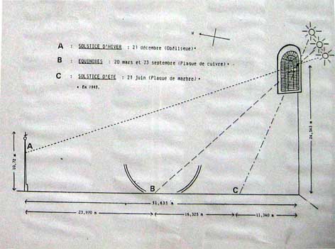

Je suis un peu un néophyte en astronomie et je suis actuellement plongé dans un jeu basé autour du gnomon de l'église St Sulpice et j'aimerais bien mieux comprendre certains principes pour pouvoir répondre aux questions...
La seul indice que nous avons est cette image :
(et encore dans la version qu'il nous a donné il a effacé la hauteur du gnomon...)
à partir de cet image et sans autres informations on doit trouver :
- la latitude (assez facile)
- l'obliquité de la terre (un peu plus compliqué mais j'ai trouvé)
- le quel des solstices est plus éloigné du soleil (facile aussi)
- l'excentricité de l'orbite terrestre (je ne sais pas faire)
- l'angle de la ligne des absides avec la ligne des solstices (coincé aussi)
Si vous pouvez m'aider avec les 2 derniers je serais très content :)

max_xam, je pense que la solution est de tenir compte des différences de dates entre les équinoxes et les solstices. De l'automne au printemps il y a moins de jours que du printemps à l'automne, mais pratiquement autant d'un solstice à l'autre ce qui situe le périhélie proche du solstice d'hiver.
Tu peux appliquer la loi de Kepler : un rayon partant du soleil vers la terre balaie une surface proportionnelle au temps.

J'ai effectivement trouvé mon bonheur :)
Je n'avais vu qu'une seule ouverture sur place aussi mais l'explication est dans le document :
Un inconvénient commun à toutes les Méridiennes eft que, par le peu de diftance du point folftical d'été au pied du style, en comparaifon de l'éloignement du point folftical d'hiver, les divisions y sont extrêmement refferrées, & qu'il eft d'autant plus difficile par-là d'y déterminer le temps & le point précis où le Soleil y arrive.
Il y a plus, l'entablement de la corniche intérieure empêche le Soleil d'y arriver, & en intercepte les rayons pendant plufieurs jours avant & après. Mais M. Le Monnier a parfaitement rémédié à tous ces défauts, & en a même tiré avantage par une feconde ouverture qu'il a ménagée 5 pieds plus bas que la première.
Et la raison pour laquelle on ne la voit pas... :
L'objectif qui conftitue cette nouvelle ouverture ... eft renfermé dans une boîte ou efpèce de tambour qui ferme à clef, & que l'on n'ouvre que quand il s'agit de faire l'obfervation du folftice.
