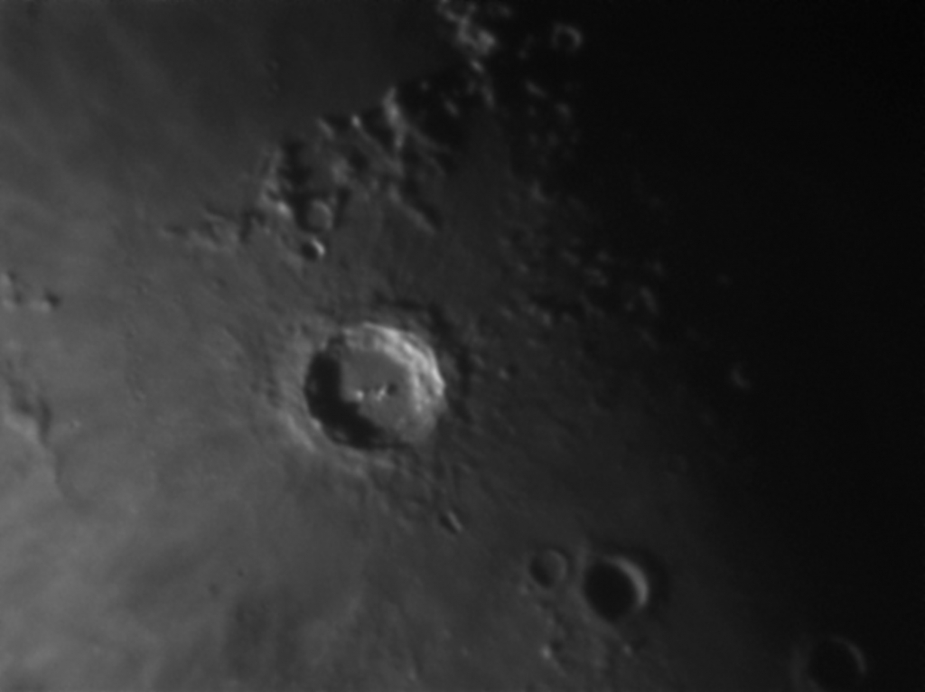

petite trouée avant hier comme Sélène était bien présente j'ai sorti le C8 sur la HEQ5 imageur dfk 31 en projection oculaire derriere un hyperion 24MM focuser moonligth renvoie coudée orion dielectric 99% le tout en 2 pouces, arf...pour Jupiter mais malheureusement les cirrus sont vite arrivés en désespoir de cause j 'ai vite fait 4 avi de 1' chacun une sélection de 300 images sur 1800 sur la lune et le résultat un Clavius timide et un Copernic flou malgré un long traitement avec avistack.Je les envoie quand même le reste est à la poubelle

Et j'arrête de dire bon ciel çà doit porter la poisse .

Encore les méfaits de la turbulence, pourquoi tu places pas ta DMK directement au télescope, as tu une barlow X2, ou peut-être X3.
Ton Clavius reste trés correcte quand même.
Merci Phanou , en barlow j'ai une big one televue X2 et une 2,5 mais vue la turbu et le tirage du moonligth et du rc ce n'était pas la peine d'en rajouter.
Amicalement Lucien
Ton Clavius est pas mal, par contre Copernic a bien souffert de la turbu. !
Le même soir je dessinais ce dernier, marrant de comparer. :)
merci Nunky turbu et nuages.
Ou puis-je voir ton dessin.
Pas encore mis en ligne, j'ai qq problèmes avec mon scanner, dés que je peux je le mets en ligne. ;)
Je suis presque certain que tu peut obtenir mieux.Aucun artefact visible donc tu peut pousser encore le traitement.
Sur avistack avec l'image origine le deuxiéme cursseur tu le pousse a fond et le premier entre 0.23 et 0.25 .Le reste tu touche pas.
merci LDM-psycho je viens de la reprendre mais si je pousse plus il y a trop de bruit

Arff dommage que le bruit ressort trop.Car là beaucoup détail reste cacher.
Mais bon malgrer ça sa reste une image plutot pas mal.

ils sont pas mal ces petits cratères, on ressent fortement les méfaits de la turbulence !!

C'est pas trop mal mais la turbu a encore frappé.... Le languedoc n'est pas gaté question turbu. Les jours ou la lune ne bouge pas ou peu sont trèèèès rares:cry:
Belle tentative!:)
A quand un bon vent du nord qui aura passé sur les neiges du mont Lozère ou Aigoual voire la montagne noire.:?::?:
