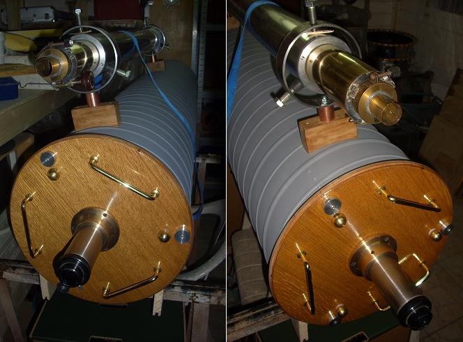

Pas mal pour une grand mère de 64 ans...
dob300
Papier de verre 400, paille de fer triple 0, miror, puis huile de coude jusqu'à la tendinite ;)

Faut reconnaitre que côté monture y'avait quand même une énorme marge de progression.
  • 3 mois plus tard...
Et voilà... la grand mère à califourchon sur son gros tube :D:D
A son âge, est ce bien raisonnable...:hm:

Bonsoir à tous et merci pour vos encouragements,
Cosmojuju : oui les anneaux sont en acier de 140 de diamètre, un peu lourds mais je ne sais pas faire léger, j'ai essayer plusieurs fois je n'y suis pas arrivé...:confused:

Haroun,
Fabrication d'amateur d'aprés la dernière guerre, optique provenant d'un verre de transport de lumière d'un périscope de sous marin.
Hélas je n'ai pas les oculaires avec la jupe française ( 27mm)...
Tu avais déjà mis cette lunette sur ton site, mais elle était (mal) peinte en noir
