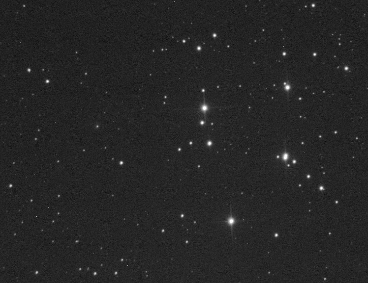

Salut Gerard,
merci pour ta contribution. Malheureusement en 4s de pose tu sature les étoiles et la photométrie est perdue (sensible la dsiII !).
Faudrait essayer en 1s, quitte à sous ex, voire moins. Essayes de rester sous la barre des 30000 sur l'étoile qui nous intérresse.
Sinon le champs est propre, homogène. Le prétraittement est OK et t'as pas loupé ta cible. Bravo !
J'aimerai bien que tu la refasses s'il fait beau ce soir, désolé de t'embêter.
Question est ce que tu peux la faire avec un filtre V ?
T
Le champs dss:

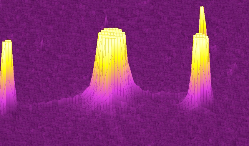

Je reviens encore. Si tu ne peux pas avoir des poses en dessous de 30000 adu, défocalise un poil.
Une illustration 3D de la saturation de ta dynamique. Les étoiles n'ont plus un aspect de pic mais de cône tronqué. Le plateau correspondant à la saturation du capteur. En fait il sature assez vite.
