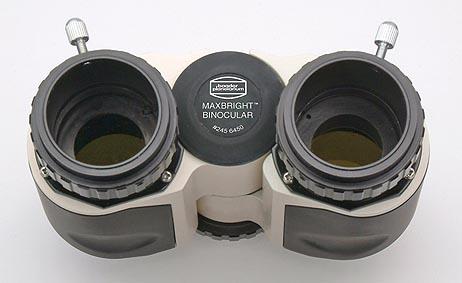

A propos, la Baader aurait bien le serrage anulaire... C'est écrit sur les desciptifs de différents stes de vente astro, confirmé par un membre du forum.
Ce n'est pas vraiment un serrage annulaire, mais 3 vis qui permettent un centrage parfait. L'erreur des sites est peut-être qu'ils confondent souvent la Maxbright et la Gossfeld-Zeiss Bino qui est bien plus chère, et qui elle possède bien un serrage annulaire (c'est celle que j'ai actuellement). Voici la description du site Telescope Service :
Eyepiece Clamps:
The Baader Max Bright Binoviewer accepts 1.25" eyepieces. The eyepieces are locked with up to three thumbscrews each. This helps to avoid the effect that an eyepiece can be tilted out of the optical axis. Compared with a compression ring the advantage is that screws are better suited when an eyepiece has a safety undercut.
Ce qui m'a trompé c'est la photo qui ne montre qu'une seule vis :
Pour moi ya pas photo, la Baader est au-dessus du lot, surtout avec son montage en T2 très rigide.

Sauf qu'il n'y a pas le serrage anulaire sur la Baader en fin de compte. Au mieux un serrage a 3 vis 120°. La M42 a vraiment l'air d'être une imitation de la Burgess. Ensuite question oculaires, que faut-il? J'ai l'impression que ceux fournis sont tout a plus passables, et on me conseille de l'hyperion. Apparemment faut pas avoir un gros nez mais bon...
Pas du tout ! J'ai la Baader Maxbright ; elle possède le serrage annulaire ET la possibilité de serrage par 3 vis !!!
Les 2 sont possibles. Je l'ai commandé il y a peu chez Scopemania, par défaut il n'a qu'une vis et l'anneau de serrage (métallique) à l'intérieur de chaque PO. Dans le coffret on a 4 petites vis supplémentaires, si on préfère le serrage par 3 vis.
Qui, soit dit en passant est sensé être plus précis que le serrage annulaire qui lui a tendance à "incliner" l'oculaire. Mais bref le serrage annulaire suffit amplement. Je suis personnellement très content de cette bino "pas cher" mais je ne peux comparer aux autres. Par contre André Van Der Elst est catégorique dans son bouquin de test astro ; la Maxbright se démarque très nettement du lot des binos économiques et bénéficie de tous les accessoires de la gamme Baader.

Pour la WO, le témoignage 'Marc Patry' démontre une fois de plus ce que j'ai constaté personnellement sur le terrain avec cette bino : certaines personnes n'accomodent pas avec la WO, et quand ça se produit sur certaines personnes, ça veut dire que pour ceux qui accomodent, ce sera un possible mal de crâne à prévoir. C'est le signe de prismes mal alignés, ou un centrage optique des oculaires vraiment pourri.
Sur une bino de bonne qualité, on doit accomoder immédiatement, s'il faut un temps d'adaptation, c'est que l'alignement est mauvais.
Encore une fois, je veux pas te forcer la main, la M42 comme la Sky-Optic a l'air très bien sur le papier, mais sans réel retour d'expérience, personnellement je m'abstiendrais, surtout que là tu tapes strictement dans les mêmes tarifs, tu n'es pas à des centaines d'euros d'écart, au mieux quelques dizaines, est-ce que ça vaut le coup de prendre ce risque ?
Evite les Hyperions, tu le regretteras. Trop gros, trop lourds.
Evite les oculaires de 66 ou 70° dont tu n'as pas un retour positif de quelqu'un ici.
Prend des oculaires qui ont été testés et approuvés en bino (Plössl Televue, Baader Eudia, Panoptic mais bcp plus chers, University Optics acheté directement aux US pour moins de 50 euros l'oculaire pour une qualité superbe en bino, Taka LE mais chers aussi, Celestron ultima mais idem Eudia, le reste j'ai pas de retour en bino).
Le meilleur tarif Baader actuellement c'est chez TS, port 13 euros ! Et service TS génial :wub:
Je te conseille de prendre petit à petit les 3 compléments optiques (glasspath), et seulement 2 jeux d'oculaires, une paire autour de 20mm, et l'autre paire en fonction de ce que tu veux privilégier, planétaire ou grand champ, et dans ce cas tu prends un second jeu autour de 12mm (ne pas descendre sous 10mm en bino à moins de taper dans du haut de gamme genre Nagler), ou un autre jeu autour de 32-35mm.
Mon conseil : Eudia 35 puisque tu en as déjà un. Plössl 20 Televue pas trop chers. et pour finir des Ortho 12.5 University Optics pour du planétaire à fort Gx. N'oublie pas qu'en bino le Gx résolvant c'est le diamètre de l'instrument, grossir plus ne sert souvent à rien, ou alors tu montes à 2D pour une planète par exemple, au-delà tu auras l'impression d'un truc plus gros mais aucun gain en résolution. A partir de là ton calcul d'oculaires est rapide.
