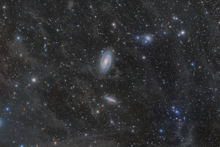

Comment a été prise cette photo de M81
jeffito
Bonjour à tous
je butinais le réseau afin de me trouver une belle photo "deep field"
à mettre en fond d'écran , quand je suis tombé (Aie !)
sur cette incroyable photo de M81 et de son groupe de galaxie
sur le site : http://pvastro0718.blogspot.com/
on la trouve en 4000x3000 pixels !
Comment fait-on pour prendre de telles photos ??
Je n'ai pas trouvé les caractéristiques de l'instrument responsable de cette merveille ... quel est-il d'aprés vous ?
Quelle est l'astuce pour faire apparaitre les voiles gris
sans griller les centres galactiques ?
Quelle est la taille du champs de cette photo ?
Merci à tous ceux qui répondront.

Pour la dimension du champ, en gros entre M81 et M82 tu as 37' (arc-minutes). Et entre M81 et NGC 3077 (la galaxie la plus importante à droite de M81) tu as plus de 46'.
Donc à la louche, tu as une image qui fait 3.5° sur 2° (la pleine lune fait 0.5°).
Pour l'imageur, c'est du grand champ. Difficile de dire comme ça de quel instrument il s'agit.
Enfin pour sortir une image comme ça, c'est déjà une pose très très longue (il y a sans doute au moins une bonne dizaine d'heures de pose, voire le double).
Et ensuite, c'est beaucoup de traitement d'image car la brillance de M81 et M82 est bien plus importante (c'est un euphémisme) que le fond de ciel de cette région bourrée de gaz comme on peut le voir sur l'image. Le rendu est même carrément exagéré car les nébulosités du fond de ciel sont vraiment trop lumineuses par rapport au reste. Mais bon c'est un style et après on aime ou on n'aime pas.
Si tu veux voir un rendu plus naturel, je te conseille la version de Laurent Bernasconi, réalisée avec un 500 ouvert à F/D=3, disponible ici.
Marc

Object: M81, M82 & IFN
Date: 11-01, 12-01, 02-02, 08-02, 09-02-2008
Observing site: Observatory 16b, Àger
Telescope: Takahashi FSQ-106N @ f/5 on EM-400 mount
Camera: SBIG STL-11000M @ -20C
Filters: Optec LRGB
Exposure: 24 x 7 min L; 11 x 15 min R and G; 11 x 20 min B (all unbinned). Total exposure: 12 h
Guiding: Camera guide chip
Software: Guide & camera control: CCDSoft. Processing: PixInsight 1.0

c'est de Rogelio Andreo (cf dernier C&E),
détails:
Exposure time:
L: 12x10' @ 1x1
R: 15x7' @ 2x2
G: 15x7' @ 2x2
B: 10x12' @ 2x2
Total: 7.5 hours
Focal: 530mm, f/5
EQUIPMENT
Imaging scope: Takahashi FSQ 106 EDX
Camera: STL11000
Guiding camera: StarShoot AutoGuider
Guiding scope: Orion ShortTube 80mm
Mount: Takahashi EM-400
SITE & CONDITIONS
Dinosaur Point (12/26/08), Henry Coe (12/30/08) and Coyote Lake(1/3/09)
Seeing: Ok
Transparency: Ok
SOFTWARE
Stacking: DeepSkyStacker
Processing: PixInsight & Photoshop

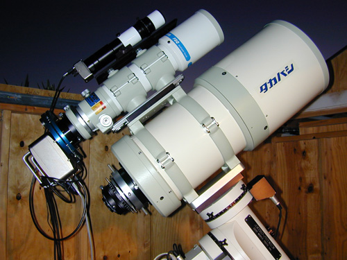

Effectivement, ce n'est pas très grand en terme d'ouverture, mais trèèèès grande en terme de qualité :
Et la STL au foyer de la FSQ :
:wub::wub:
