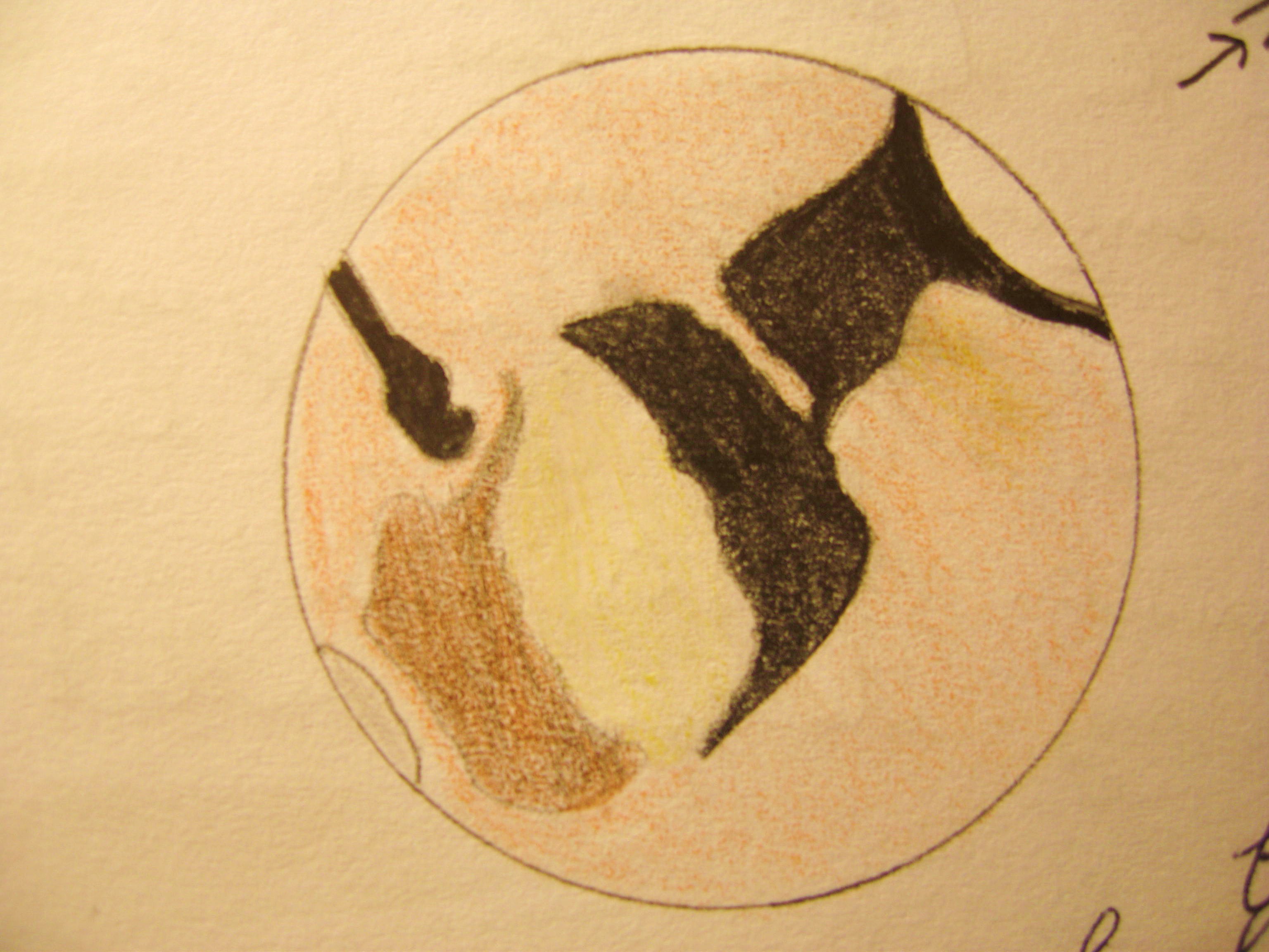

j'ai réussi à mettre le dessin dans "galerie" et je vais essayer de le mettre ici : c'est pas gagné car je suis nul avec internet. le dessin est bof: on dirait que c'est un enfant de 10 ans qui l'a fait...

Dis, il est pas si mal que ça ton dessin :rolleyes:
Houlàààà, tu a oublié de la réduire :o
Wouw-ch! ah oui, on le voit très bien là.....Dédééééé.... tu fais toujours les choses en grand avec ton grand coeur! :p
merci dédé, on voit bien les détails de la plan... euh, des traces de crayon :)

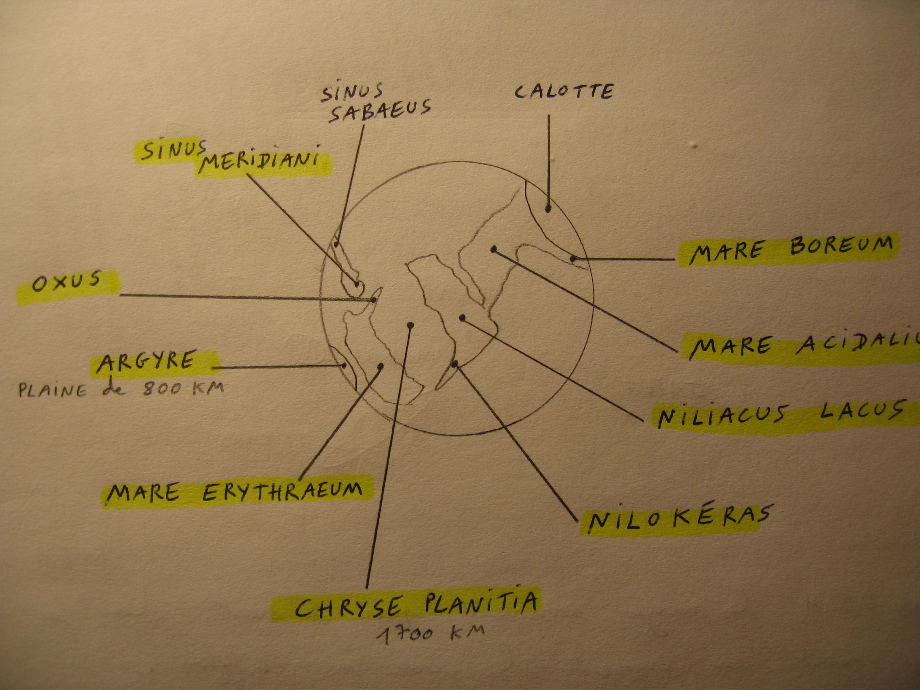

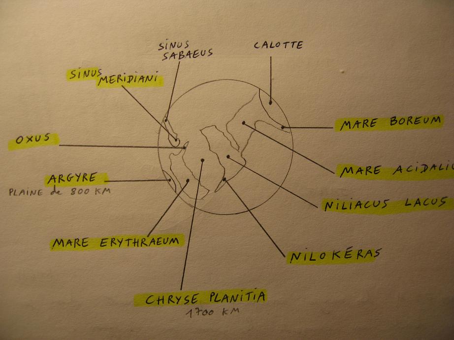

Bon, je lui ai redimentionné les deux dessins :
(Adresse de l'image : http://www.webastro.net/upload/images/5770-1265773105.jpg )
et pour le second :
(Avec son adresse : http://www.webastro.net/upload/images/5770-1265773419.jpg )
Voili-voilou, c'est pas mieux comme ça ? ;)
Haaaaa oui c’ est mieux
Merci de l’ avoir redimensionner et bravo pour ce dessin
