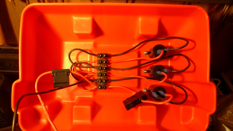

Ben moi j'ai fait ça:
Batterie marine 35 ah 1 fusible général de 10 et un de 5 ou de 3,5 pour la monture
C'est propre, merci pour les photos !
J'ai les mêmes prises allumes cigare que toi, elles sont bien je trouve.
