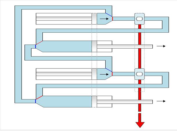

Pour mieux comprendre le fonctionnement du système le schéma ci dessous résume les principales caractéristiques :
-Le trajet de l’eau est représenté en bleu clair-Les turbines sont représentées par le symbole
-Les valves ouvertes sont représentées en rouge et celles fermée en bleu-Ce schéma représente l’état des pistons et des valves en phase 1, dans la phase 2 tout les états sont inversés.
-La flèche rouge et les fils rouges représentent le courant produit allant à la batterie.

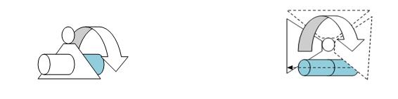

les pistons fonctionnent de cette façon :
Les Valves :
Les valves situées avant l’arrivée de l’eau dans la chambre du piston servent à fermer ou ouvrir le passage pour que le piston aspire ou pousse l’eau dans les bons tuyaux.
Elles tourneront autour d’un axe et passeront devant les tuyaux lorsque ceux-ci doivent être fermés.
Lors de la phase 1 la valve bouche l’entrée de l’eau, lors des phases 2 la valve continue de tourner en laissant l’eau passer.
Les positions représentées en pointillés sont les positions successives qu’occupent la valve lorsqu’elle laisse passer l’eau(représentée en bleu clair dans le tuyaux).
Le mouvement des valves devra être synchronisé avec le mouvement des pistons.
Pour cela on admet que la surface occupée par la valve est égale a la surface qu’elle n’occupe pas sur la surface du disque qu’elle dessine.
On calcule donc le nombre de tours de la valve par seconde pour un piston dont la fréquence est de 422 allez-retours par seconde et pour des tuyaux de diamètre Ø=7.cm
La valve occupera tout le diamètre du tuyaux pendant la moitié du temps d’un tour complet. Elle aura donc un rayon supérieur à 7cm et sera disposé en forme de demi-cercle.
Si le piston effectue 422 allez-retours par seconde la valve effectuera 422 tours complets par seconde, ce qui implique de relier l’axe de la valve à l’axe de rotation du piston par une série d’engrenages qui ne modifie pas la vitesse de l’axe de rotation des pistons.
Je pense que les turbines restent accessoires au fonctionnement fondamental du système !
Merci de votre aide :)
J'avoue ne pas avoir lu en détail ce texte, mais ce qui me fait un peu peur c'est le terme "pseudo-perpétuel" qui est employé.
Ne perdez pas de vue qu'on ne peut JAMAIS produire de l'énergie à partir de rien.
On peut par contre réduire les consommations en améliorant le rendement global.
Si une voiture a besoin d'une énergie E pour faire un certain kilométrage (frottements divers, résistance de l'air, dénivellé etc...) il faudra toujours disposer de cette énergie, qu'elle soit électrique, mécanique, chimique, gratuite ou non ...)

Désolé, mais tout ça montre une connaissance uniquement théorique.
Aucune prise en compte du rendement d'un système réel.
Sur un schéma, on peut en ajouter des vilebrequins, des engrenages et autres.
Dans le monde réel, ça chauffe, ça frotte, ça coince quant ça chauffe...
Dans le monde réel, surtout, ça pèse.
Déjà c'est pas pour rien si tous les systèmes hydrauliques utilisent de l'huile et pas de l'eau.
Tu as la dynamique des fluides et l'oxydation.

C'est justement sur le principe que nous avons réagi, mais j'ai l'impression que tu n'es toujours pas convaincu.
Ce n'est pas tout à fait le principe du srec mais dans la captation d'énergie c'est identique.
Les systèmes de récupération d'énergie n'ont rien à voir avec ton système : lorsqu'un véhicule freine, il dissipe de l'énergie sous forme de chaleur, c'est cette énergie qui au lieu d'être (bêtement) dissipée est STOCKEE sous forme chimique ou mécanique pour une utilisation ultérieure.
Le principe pourrait être exploité avec un autre système c'est cela que je voulais dire. Si c'est bien contre cela que vous êtes alors dans ce cas je pense qu'il faudrait tout de même chercher :p
je me suis mal exprimé :confused: je voulais dire que le srec et notre systeme puisent leurs énergies dans la vitesse de la voiture.
Mais justement, le srec ne puisenpas de l'énergie de la vitesse de la voiture mais de l'énergie perdue lors du freinage.
Décidement quand ca ne veut pas ca ne veut pas ! ^^ L'énergie du mouvement de la voiture alors ?
Haley, si tu "puises de l'énergie dans la vitesse de la voiture", comme tu dis, la voiture va ralentir. Ton système ré-injecte l'énergie puisée ce qui va accélérer la voiture. Donc, au mieux, si ton système est parfait, le résultat est nul : ça ne changera rien au mouvement de la voiture. Dans les faits, le rendement de ton système ne pouvant être parfait, tu "puiseras" plus que tu n'injecteras. Résultat : la voiture sera ralentie.
Le seul intérêt est de "puiser" quand on doit ralentir, et ré-injecter quand on doit à nouveau accélérer. Mais, dans ce cas, comme ce n'est pas au même moment qu'on a besoin de ralentir et d'accélérer, il faut stocker. Ca peut se faire en lançant un volant d'inertie, ou en comprimant de l'air, ou en chargeant une batterie.
Dans ce dernier cas, la batterie est chargée au moment du freinage par un générateur électrique et ensuite déchargée par un moteur électrique quand on en a besoin. Généralement le moteur sert de générateur.
je pensait par exemple que s'il serait parfait il pourrait prolonger le mouvement par exemple : Une voiture descend une pente et arrive sur une route plane . On coupe le moteur et avec un certain systeme qui agirait sur le mouvement des roues la voiture s'aretterait plus loin que sans ce système . J'espere que je suis compréhensible :confused:
Invité shf
Bon Haley, mon point de vue :
C'est simple quand-même, mais je crois qu'on ne se comprend pas : Lavoisier a dit un jour "rien ne se crée, rien ne se perd", appliqué à la chimie, c'est la même chose en physique, non ? Point besoin de mécanique quantique, mécanique relativiste ou autre pour notre cas de figure, la mécanique classique et la thermodynamique classique sont largement suffisantes, en terme de précision, pour traîter le problème :
Tu parles d'énergie du mouvement de la voiture, ok (E =1/2mv exposant 2), oui ?
Tu dois communiquer à ta voiture une vitesse qui lui confère de par sa masse, une certaine énergie, tu effectues pour celà un travail (voir les définitions en mécanique classique), donc, tu lui communique de l'énergie ?
D'accord ?
Comment ?
Au moyen d'engrenages, poulies etc... ou tout autre système de transmission d'énergie, lesquels induisent une perte (frottement au sens large du terme etc....) si tu veux transformer le tout en énergie mécanique du genre rotation d'une roue, nous sommes d'accord ?
Donc, tu es obligé de fournir au système (ta voiture) , une énergie plus élevée que celle qu'elle aura compte tenu de son mouvement, sinon, tu as découvert un système de transmission d'énergie mécanique sans aucune perte, et ce n'est pas le cas avec ta proposition...
Si c'était possible, crois-bien que ce serait sûrement déjà mis en application...
En plus, tu récupères apparamment en continu, de l'énergie d'un système pour rebooster ce même système : ça n'a plus beaucoup de sens, sauf dans l'optique de Newton :
"Mais justement, le srec ne puisenpas de l'énergie de la vitesse de la voiture mais de l'énergie perdue lors du freinage."
Dans laquelle on stocke de l'énergie dont on a pas besoin directement (par exemple en cas de freinage) pour la réutiliser ensuite, mais c'est clair qu'il y a aussi des pertes dans ce cas...
Excuse-moi, je ne te suis plus.
Ben oui,t'es compréhensible, et non, dans le principe, ça ne marche pas : Dans la descente, ton système va freiner la voiture, et éventuellement emmagasiner cette énergie. Sur la partie plane, il ne pourra restituer qu' une partie seulement de cette énergie (à cause des frottements et des déperditions diverses). Au mieux, il restituera exactement la même énergie, et la voiture s' arrêtera au même endroit que si le système n' était pas là.
Le seul intérêt d' un tel truc, c' est de stocker l' énergie de freinage pour en restituer une partie plus tard. C' est ce que tout le monde te dit depuis le début ...
