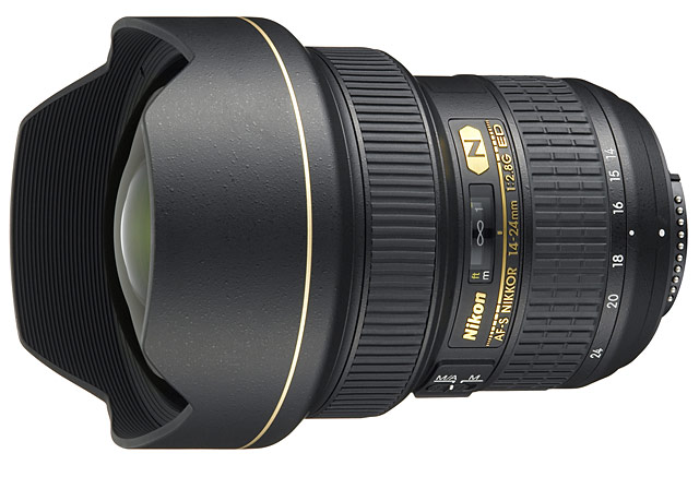

Un pare-buée garde aussi l'objectif en dehors des lumières qui pourraient gêner.
Il est à l'ombre si tu comprends ce que je veux dire...
Comme le pare-soleil d'un objectif photo:
