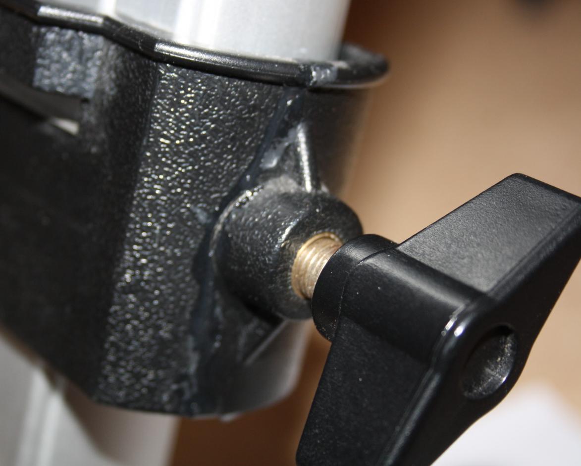

Tout est dans le titre, une nuit par grand froid, j'ai, avec mon genou, cassé net la bague du trépied englobant la vis de blocage du pied :confused:.
L'opération de collage faite quelques jours après semblait tenir le coup, jusqu'à ce que vendredi-soir, lors d'une sortie dans le Vexin, rebelote, je recasse ladite bague, encore avec mon genou ... :mad:

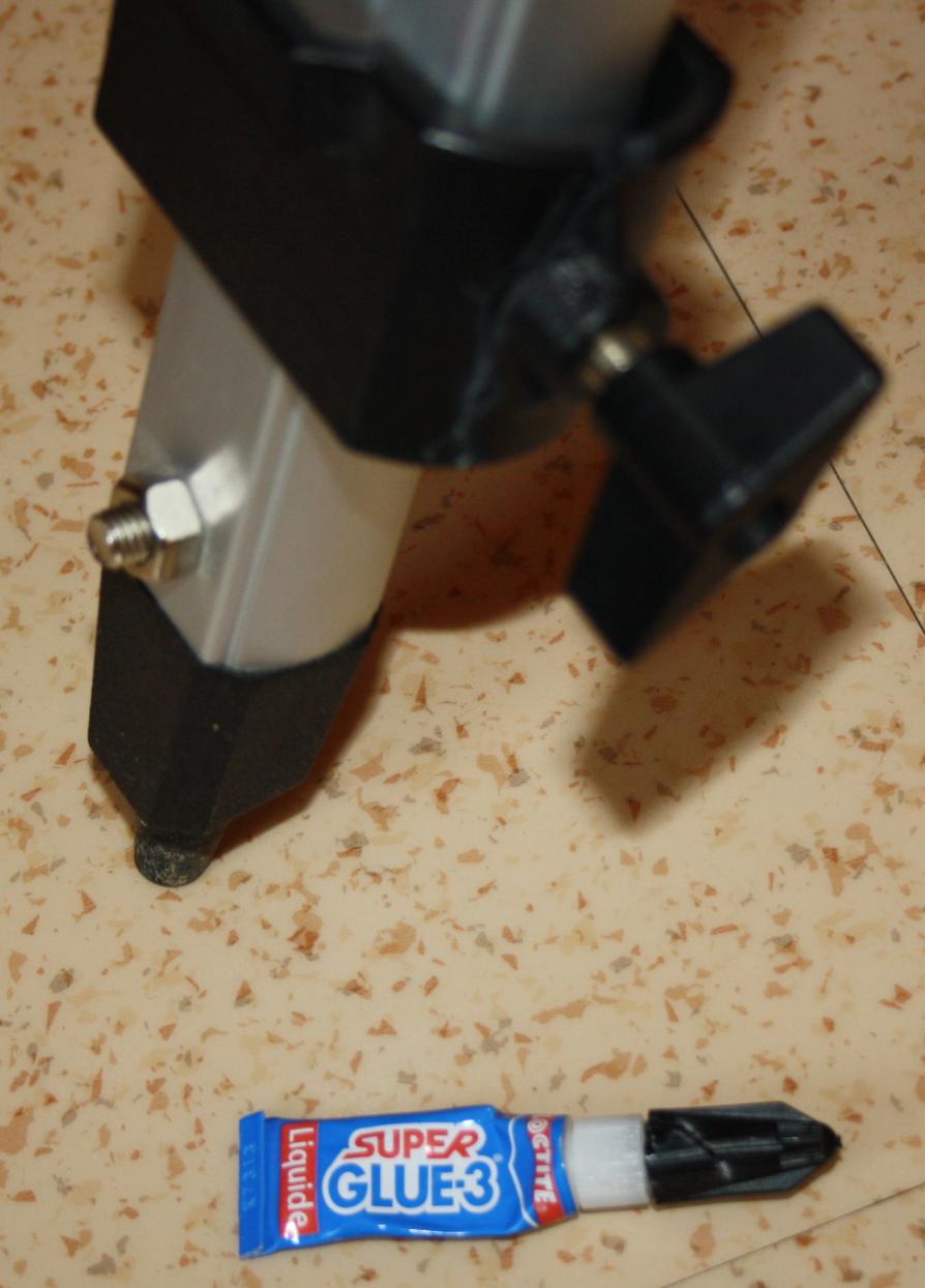

J'ai alors entrepris de la recoller avec de la "Super Glue 3".

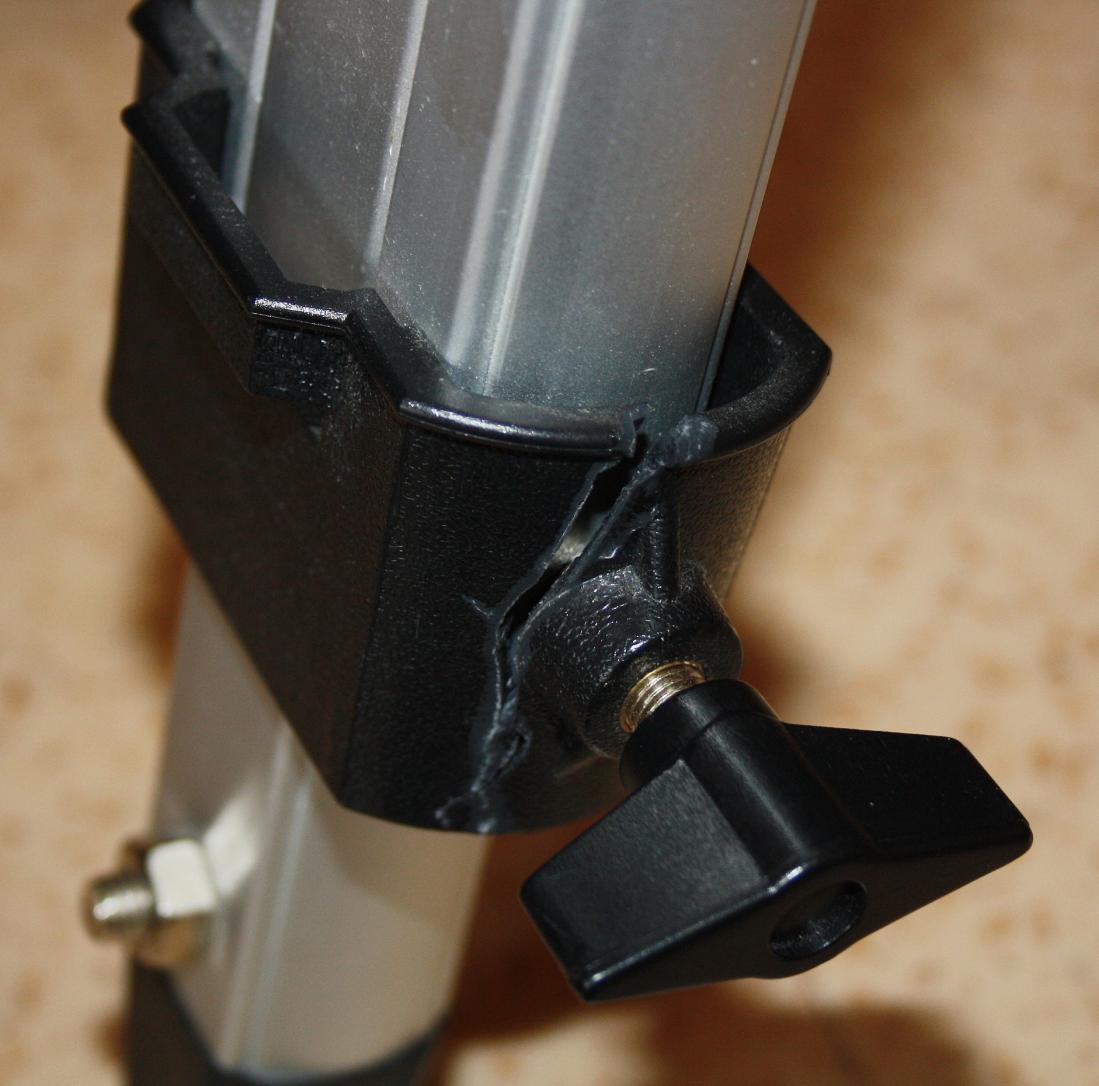

Résultat
Pourvu que cela tienne ...

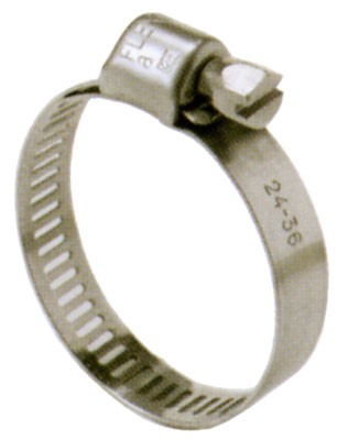

mieux peut-être les colliers de serrage "serflex" je ne sais pas l'écrire , colliers inox que tu serre avec un tournevis ?
Oui, comme Patte, pas mal comme idée, histoire de sécuriser le serrage.
