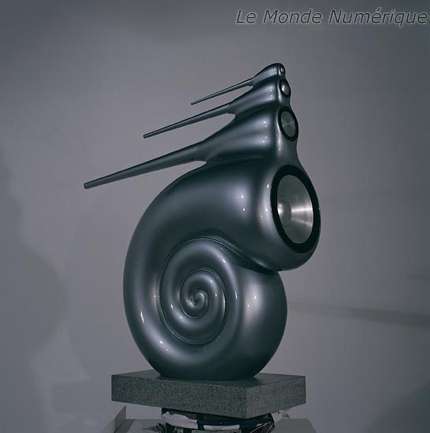

La Nautilus...
Pascal ... :mad: ... :be: :be:
Et ça, c'est waterproof ? :be::be:
Salut Pierre,
Je ne connais pas cette roue à filtre, mais bon j'ai essayé de remonter ton post ...;)
Jolie l'enceinte :be:
Salut Pierre,
Je trouve aussi, et pour l'avoir touché et écouté voila 14 ans, faut du courant pour la réveiller ! On est loin des budgets pour passionnés d'astro couramment rencontrés ;)
