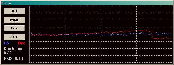

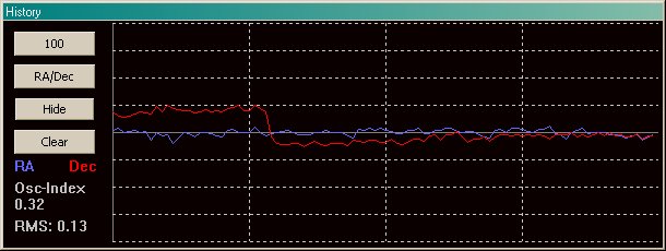

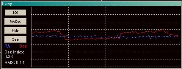

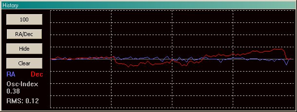

souci de guidage récurrent actuellement, avec des accidents de correction violents en déclinaison.
Tests effectués avec Guidemaster et PHDguiding pour un même résultat : le logiciel, donc les réglages ne sont pas en cause ...
matériel : monture JP-Z+Kit Axis+Pic-Astro . Focale de guidage 355mm, caméra de guidage Toucam pro capteur nb.
J'ai d'abord pensé à une contrainte mécanique variable avec un décrochage brusque. On voit la montée de la dérive en déclinaison, et le déplacement rapide (qui se voit à 800mm de focale). La monture a eu droit à un démontage sur place du support de moteur, réalignement des poulies sur site, (légère) diminution de la tension de la courroie, Rien n'y a fait frown.gif

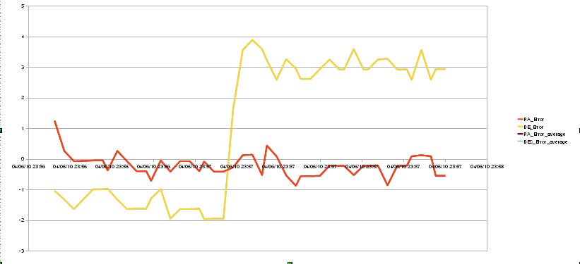

Ci-dessous les accidents typiques visibles avec PHDguiding (on peut AU MOINS faire des copies d'écran avec ce logiciel :rolleyes: ). Au passage, il est simple d'utilisation et fournit un guidage correct rapidement (nonobstant les soucis rencontrés ...) et plus en-dessous un graphe fait avec les relevés de Guidemaster.
Si quelqu'un a une explication, je suis preneur. Merci ;)

Ok, au vu de ton graphe le saut fait 5 ou 10" d'arc, exact ? C'est vraiment beaucoup. J'avais cela avec ma vieille Spdx pleine de jeu en DEC, avant de passer sur G11.
J'arrivais à minimiser le "saut" en passant sur l'agressivité dynamique et en réglant le curseur DEC à 50% avec GM.
Car je pense que le saut provient du rattrapage de l'étoile guide trop brutal qui revoie la cible de l'autre coté de l'axe.
Un rattrapage brutal peut provenir d'une impulsion trop importante, donc d'une calibration défectueuse en DEC.
Mais ce n'est pas ton cas puisque tu as le même chose avec 2 softs différents.
Donc je ne vois qu'un jeu anormal ou d'un pb mécanique au niveau de la DEC (?), je suppose.
