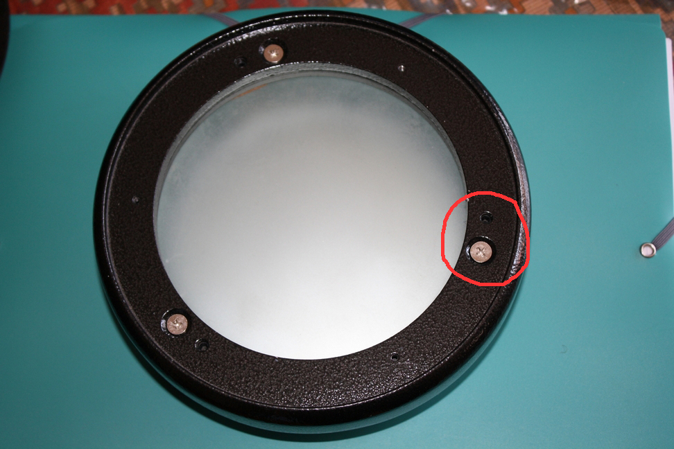

Le remplacement par des vis bob knobs se fait comment?
J'ai pris une photo de l'arrière de mon miroir, il y a 3 couples de régalges
chaque couple est composé d'une vis cruciforme et d'une vis à 6 pans.
C'est la cruciforme qu'il faut remplacer par les bob knobs?
La crusci ça a l'air sympa mais c'est une cochonnerie.
Des six pan son mieux; la clef allen reste dedans.
Là, pas besoin de démonter et c'est un tout petit peu plus sympa.
Sur un Celestron OMNI ou un Orion, les vis sont tête sous le miroir et c'est le filetage qui dépasse à l'extérieur.
L'avantage c'est qu'on risque pas d'avoir une vis qui aille appuyer sur le dos du miroir.
A l'extérieur, ce sont trois écrous de collim.
Si tu te fous de l'esthétique, tu peux y mettre des écrous papillon.
-> Vérifier si ça passe avec le pourtour du cul du scope.
Plutôt que d'amocher le culot du scope si ça passe pas, tu peux mettre un empilement de rondelles sous l'écrou papillon (et des vis plus longues) pour qu'il dépasse le pourtour si ça passait pas..
Recette des bob's knob maison:
3 bouts de ressort (section 1mm diamètre 10 en inox) deux ou trois boudins suffisent: faudrait pas trop faire avancer le primaire.
3 écrous papillon
Démonter tout le culot du scope (comme sur ta photo)
Démonter le primaire
Prendre les trois crusci d'origine et les visser à fond dans le support primaire à l'intérieur
Remonter le primaire
Mettre les trois ressorts sur les vis (tu peux mettre des rondelles en haut et en bas de chaque ressort)
Mettre le culot du scope
Visser les écrous papillons à l'extérieur
Y'a plus qu'à remonter tout ça au bout du tube :)
Là, tu pourras te passer des trois petites poussantes (petites allen rikiki).
C'était la recette des bob's knob maison :p
Avec les bob's knob, la collim devient un jeu.
Surtout qu'un 150/750 est plus court que le bras, très facile de vérifier la collim sur une étoile près de Jupiter ou saturne (même inclinaison du tube, MAP pas éloignée) quant on veut un grossissement de malade dessus.

Vérifies tout de même si la tête de vis n'ira pas buter contre le primaire, des fois qu'il n'y aurait pas de quoi noyer la tête à l'intérieur comme sur le schéma.
N'oublies pas que le primaire est surélevé sur ses calles, il peut accepter le voisinage d'une tête de vis pas trop haute.
C'est pas vraiment le fait d'avoir des vis à main qui aide.
C'est surtout les ressorts qui remplacent les poussantes qui apportent un plus.
Une seule commande pour chaque point, plus besoin de deux outils.
Avec du ressort en section 1mm inox, plus besoin des poussantes.
Vu que les écrous papillon existent, ce serait dommage de s'en priver.
