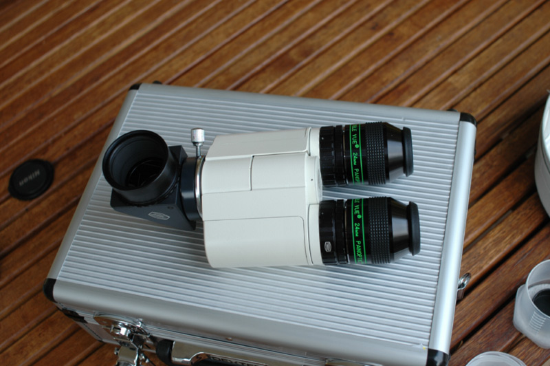

J’ai une tête binoculaire Mark V avec une paire de Panoptic 24mm, aucun vignettage constaté. Cette tête est plus destinée au planétaire (avec l’utilisation de « glasspath », mais la courbure de champ devient importante surtout avec le 2.6). En ciel profond, je l’utilise très occasionnellement, mais sur des objets brillants comme M13 et avec un diamètre conséquent (C14), le spectacle devient grandiose.
Michel
