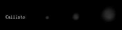

Une tentative ce matin à 02h (HL) au C8 (recollimaté pour l'occasion), filtre 23A, PL1M à F/D 40.
200ms de temps d'exposition et gain à 94%.
Rien de bien convaincant :
Salut Julien:)
humm, effectivement pas grand chose:confused: peut être un pti truc sur Callisto à 200% ??
J'me suis motivé pour imager cette nuit aussi.... j'ai encore rien traité mais ça avait l'air pas trop mal, je verrai ça ce soir.
Hum, ils sont bien ronds pourtant, je dirais que la turbu HF t'as joué un mauvais tour. Mais je compte sur toi pour réessayer. ;)

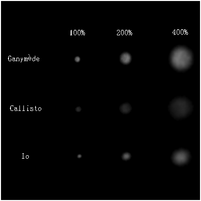

suite à mes images du Restefond, voilà ce que ça a donné sur Ganymede :b::b:
Autant celle du Mewlon est habituelle, autant celle du C14 est vraiment surprenante ... limite "artefactée" : mais pourtant j'ai appliqué les mêmes principes de traitement
JP
Celle au C14 est en effet impressionante !:b:
C'est une luminance ou une couche rouge ? :?:
Albéric

Salut albéric
c'est une luminance IrCut
à l'heure de prise, on n'avait plus trop de lucidité, donc j'ai omis de faire la même chose avec filtre rouge .... :confused:
