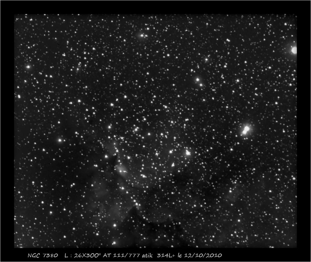

Bonsoir à toutes et tous pas facile cet objet entre le temps qui me raccourcis les poses et le fait qu'elle soit au zénith en ce moment il va falloir attendre l'année prochaine pour la poursuivre , enfin voici le résultat de mes acquisitions sur deux jours entre les nues Cévenoles 26X300":

Salut Lucien,
Tes étoiles ont une drôle de forme,il y a quelque chose qui s'est passé,elles sont
triangulaires,un bougé peut-être.Sinon les objets sont bien là,bravo.
Jean-Pierre
Merci Jean-Pierre la monture n'arrêtais pas de ce balancer au zénith et je n'ai pas trouvé la solution dans les réglages de GM
Merci Bertrand pour la taille des étoiles avant et après j'ai fait NGC 7023 qui est plus basses et le étoiles sont ponctuelles et rondes c'est pour cela que je penche pour l'autoguidage qui n'arrêtais pas de corriger est ouest au zénith .

Pour le guidage au zénith, c'est pas facile... je peux peut-être te conseiller de mettre le contrepoids plus d'un côté que de l'autre de sorte que la vis sans fin soit tjs en appui dans une direction. Le guidage sera plus fluide.
Sinon tu peux également baisser l'agressivité à 5 et ajouter un backlash de 0.2s par exemple, ceci pour atténuer les corrections. Tu peux aussi peut etre ajouter un min move de 0.5s, mais je ne connais plus les options de guidemaster.
Essaies PHDguiding sinon il est pas mal. Il fait un peu tout tout seul au niveau du guidage mais il est bien.
Merci pour les conseils Franck je testerai à la prochaine occasion il me suffit de faire glisser un des contrepoids j'ai encore un peu de marge.
Salut Lucien
Pareil que Franck pour le guidage au zénith
Avec l'autoguidage et les caméras il n'est pas toujours évident d'équilibrer en léger porte à faux
aussi, quand tu sais que tu vas shooter au zénith tu lui fais un équilibrage spécial zénith juste avant
Salut Lucien,
un objet pas facile à faire sortir, il lui en faut encore des poses !!
mais il y a comme une sensation de flou de bougé

Bonjour Lucien
Je pense que tout a été dit dans les messages précédents, le guidage, peut être la MAP et le passage des nuages n'ont pas arrangés l'acquisition de cette nébuleuse.
