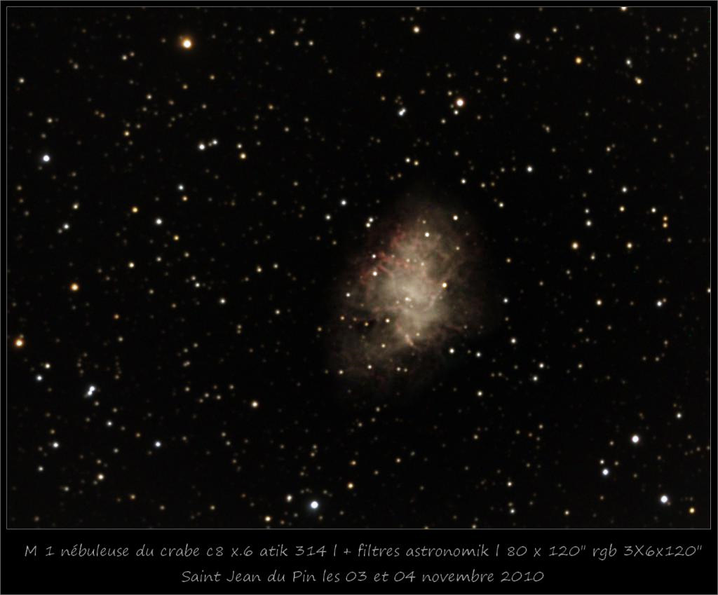

Voila je vous le sert avec votre aide par contre sur les couche rgb je n'ai pas pu appliquer les dfo je ne sais comment on fait.
J'ai posé les casiers sur deux jours 80X120" pour la luminance
et 3X6X120" bin x2 rgb
J'espère qu'il sera a votre goût :

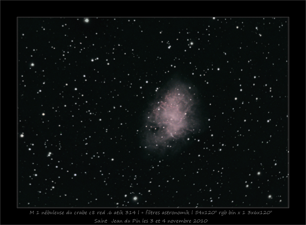

Voila mon ultime version j'ai supprimé une trentaine de poses les moins bonnes et j'ai rajouté la couleur en b x1
:wub:;)
Même remarque donnée à la précédente image noir et blanc :( C'est flou flou Lucien.
Je ne comprend pas je n'ai fait aucune cosmétique?
salut Lucien,
je prends le post en cours,
mais ton image malgré les détails me semble flou, comme si tu n'avais pas fait une bonne MAP, et tes étoiles bavent, ça doit etre l'envie de gouté à ce tourteau cuit à point,
amicalement
guillaume;)

Peu-t-être une sélection plus poussé des brutes car certaines ont souffert du voile toujours présent:?:la fwhm a evollué entre 4.8 ET 7 pas mieux.

Bon, laisses tomber et t'en fait pas avec ça. Le tourteau, l'araignée de mer et le crabe j'aime bien !
Salut Lucien
avec une FWHM comme ca ton ciel ne devait pas etre au mieux c'est sur.
belle prise vu les conditions.
amicalement
Loulou
Salut Lucien,
Moi j'aime bien ton image et ce flou provient certainement de ton seing,sinon ce serait
une petite décollim?Alors continues tu tiens la route.
Jean-Pierre
Salut Lucien,
comment dire ... d'habitude, je ne lis pas les commentaires, ou si peu ... mais j'ai eu la même reflexion. C'est flou. Avec des poses de 120 s ca aurait du etre bien plus net. Je pense que la MAP laissait à désirer mais ca c'est un avis perso.
C'est bien dommage car elle est pas mal autrement.
C'est de nos erreurs que nous apprenons :)
Pifou
Merci à vous tous pour la map avec le moonlitgh je n'ai pu faire mieux que ramener la fwhm entre 4.8 et 7 dans le meilleur des cas alors que ce soir je suis entre 3.5 et 4 et les brutes ont une autre allure
merci à tous je refais le rgb en bin x1 un ce soir car je n'ai pas réussi a utiliser mes dfo en bin x2
Merci Jack voila une version qui me plait mieux, j'ai supprimé une trentaine de poses les moins bonnes et j'ai rajouté la couleur en b x1
