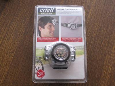

J'ai acheté (Lidl) une lampe frontale pas chère 5€90, allumage par simple pression (3 réglages différent de leds), et lampe réglable en positionnement,

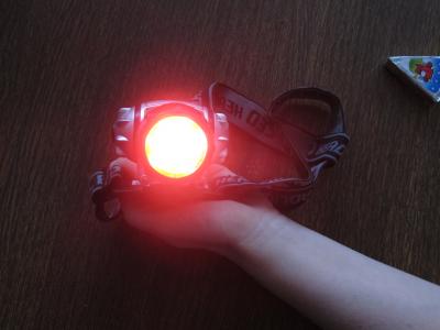

J'ai dévisé la lentille transparente du dessus pour accéder aux 7 leds, et simplement colorisé les 7 leds et l'intérieur de la lentille transparente qui aussi devient rouge.
Et ça marche très bien.

J'ai la même. J'ai tout démonté, et j'ai court-circuité la rangé des 3 leds Blanches du milieu. Ainsi, il n'y a que les 2 leds rouges qui s'allument, ce qui est amplement suffisant. Je conserve ainsi une rangée de leds blanches pour le rangement en fin de séance.
