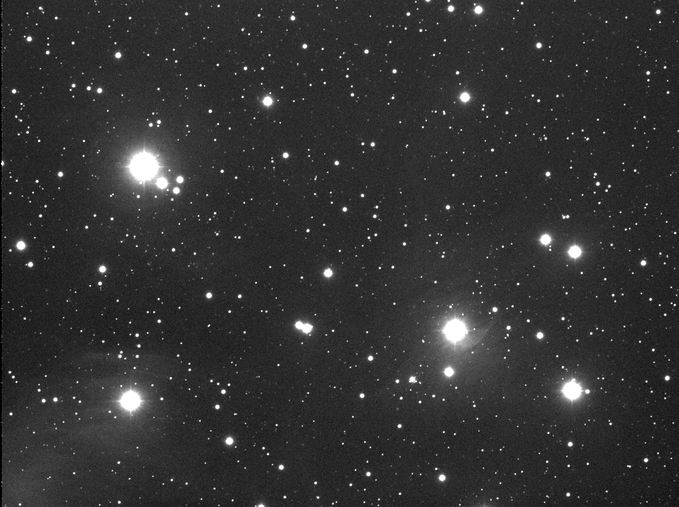

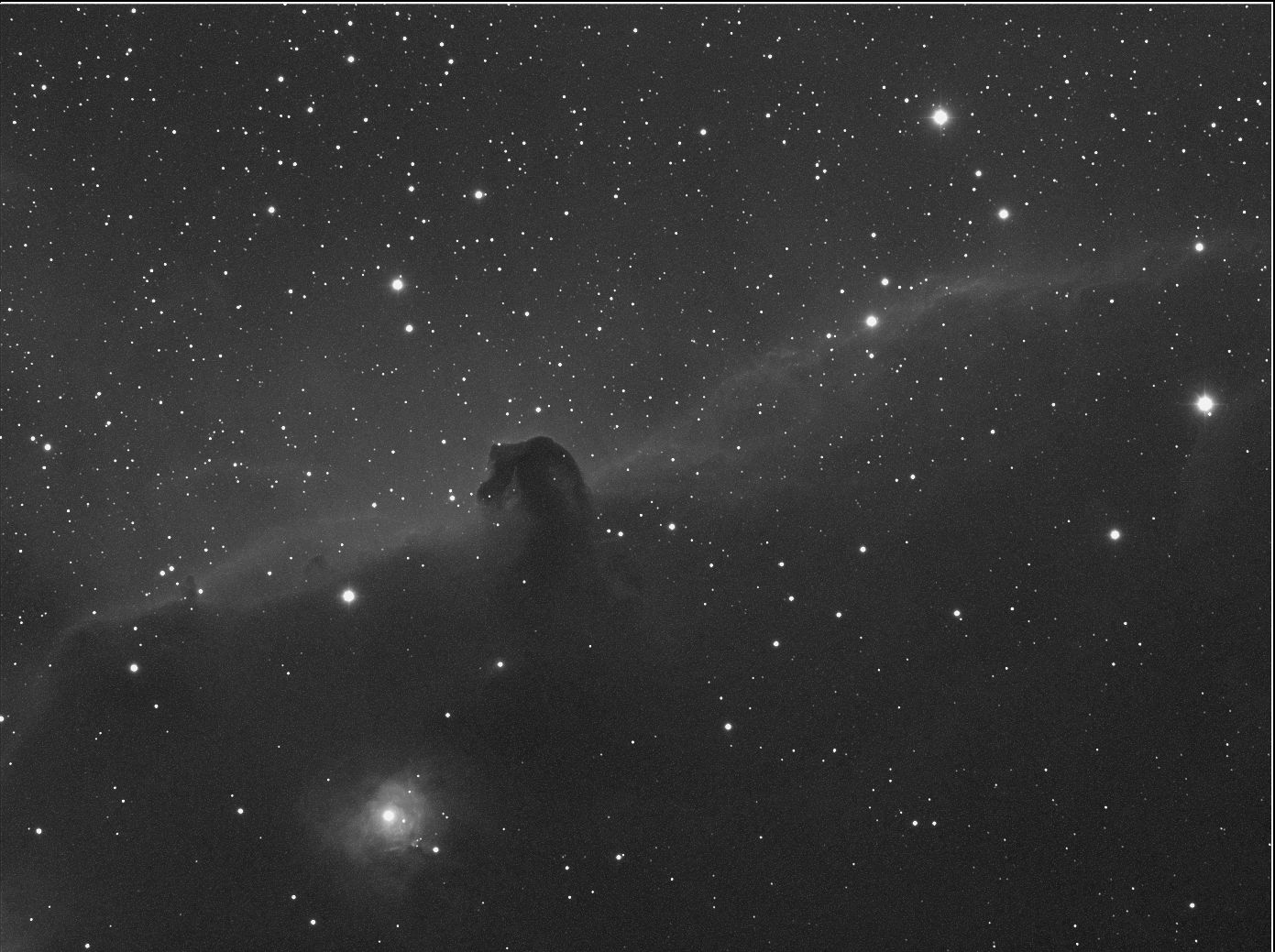

j'ai imagé les mêmes objets qu'il y a un mois, M45 et IC434 mais avec une autre config (Atik 314L derrière un objectif de 300mm le mois dernier): Atik 314L derrière la FLT110 avec réducteur WO II et Halpha Lumicon.
20 poses de 240 s pour M45 et 24 poses pour IC434.
Malheureusement les nuages se sont pointés vers minuit et j'ai donc perdu près de 2 heures de poses sur la tête de cheval. A recommencer donc, car le bruit est conséquent...

Ce sont deux bons shoots mais comme tu dis, il y a du bruit et tu as beaucoup de pixels froids et chaud ! Ca se voit quand tu agrandis ton image à 100%, on voit des points noirs sur toute l'image !
Ensuite si tu le permet de te donner un petit conseil que j'ai eu aussi de la part des astrams; ne met pas tes images en Jpeg mais laisse les en bmp ou png car le Jpeg compresse trop ton image et tu perds beaucoup de détails et çate donne au final une moins bonne image ! Ensuite pour le poids de tes images en png ou bmp, tu peux toujours les redimensionner pour que ça fasse moins lourd sur WA! ;)
Je me suis permis d'enlever le bruit sur tes images:
Amicalement. ;)
Franck
Salut Astroreunion,
Des bons darks, et surtout le difthering améliore aussi le lissage du bruit !
Cordialemment
Pascal
Hier soir, j'ai pu faire 7 darks dans la foulée de la prise de vue.
Par contre sur PHDguiding, je ne sais pas si la fonction difthering est automatique (surtout que j'utilise une version ancienne)
Cordialement
Gérard
Pascal, en principe à ce que disent les pros genre Legault et les autres, il n'y a pas besoin de faire de dithering avec une CCD ! Ca s'applique que pour les apn ! Par contre, tu as raison, il faut faire de bons darks aussi.
Franck
Bonjour FranckM06,
Sur mon ATIK16, il y a une trame en arrière plan et le fait de "ditherisé" toutes les 5 à 6 poses manuellement me permet de gommer efficacement la trame & d'avoir une image plus douce !
De toute manière, ça peut pas faire de mal à essayer !
Il y a aussi la soluce d'optimiser le dark avec la commande find_hot cosme 1000 sous IRIS !
http://www.webastro.net/forum/showthread.php?t=64091
Cordialement
Pascal
Oui Pascal, tu as raison dans le sens que ça ne peut pas faire de mal de faire du dithering mais ce n'est pas utile à ce qu'on m'a expliqué. Mais je pense que Gégé ne doit pas bien optimiser ses darks et c'est de là que vient son problème !
Franck
Je comprends le problème; quand j'observe les acquisitions, entre chaque image, il n'y a aucun décalage. (c'est comme si j'étais en mode vidéo: il faut regarder le curseur sur l'écran pour voir que l'image a déjà été intégrée).
J'utilise Astroart, je vais fouiller un peu pour voir comment améliorer mes images.
NB: les darks sont fait immédiatement après la dernière pose, j'éteins l'écran du PC craignant une "fuite"...
Merci de vos avis éclairés
Gérard
