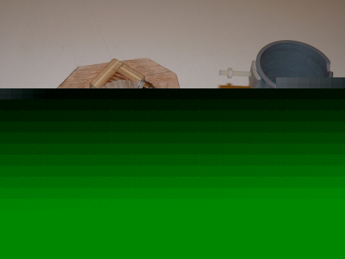

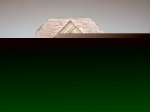

Après mon premier crayford (31.75) il y a quelques année et mon deuxième (2 pouces) il y a quelques mois, j'ai encore sombré un peu plus dans la démence avec celui-ci !!
Pour mon 450, j'avais acheté un PO de marque KE:spam:LER. Une fois monté sur la bête, je lui mets paracorr + gros UWA de 28 mm , soit en porte-à-faux plus de 1300 gr ! donc , résultat des courses, un jeu phénoménal, malgré le réglage des vis. Rien à faire, il ne supportait pas la grosse artillerie !! donc , je l'ai démonté , ai récupéré le tube rallonge et le système vis de MAP. Acheté 4 roulements de rollers , quelques vis et un peu de bois. Tiges filetées et boulons de 8 mm)
Ainsi, comme sur les PO en photo ci-dessous, je n'ai plus aucun jeu (grâce aux roulements qui plaquent la tube rallonge sur les 2 x 2 roulement). Mise au point fine et précise grâce à la démultiplication récupérée sur le KEP... .

Pas de jeu, pas de vibrations, pas de flexions, BRAVO ! :)
Charge utile potentielle suffisante pour soulever le tube en utilisant le PO à la place de la poignée : comme ça, tu économises une poignée :D
Ce peut être un bon test en effet de prendre le PO comme une poignée ! avec un Ethos au bout ,c'est plus fun (je prendrai l'Ethos d'un pote !)
A mon avis, la planchette risque de craquer avant le PO !

Une précision : ce PO m'a interpellé, car j'avais réalisé (il y a très longtemps) un système tout aussi élégant et costaud, bien que moins précis.
C'était un PO "à cabestan" construit avec un raccord fileté pour tubes de chauffage central, tout en laiton bien épais, rattrapage de jeu par un ressort en corde à piano... Moyennageux, mais indestructible ! :D
