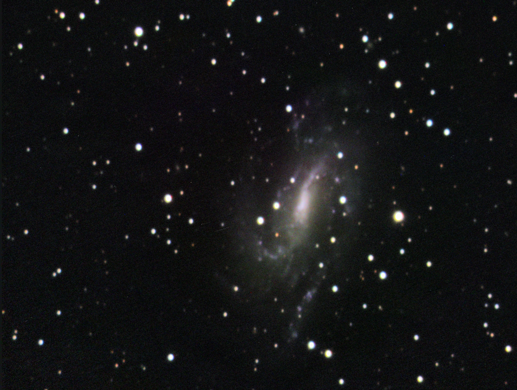

Le ciel s'étant dégagé dans la nuit de Dimanche 26/12/10, j'ai remis l'observatoire en fonction, le top, on allume et on "feu"tons à volonté:be:.
Sauf que là, malgré un ciel bien dégagé, le Stream dégradât sévérement le seeing, qui eut une moyenne de 4.50 arcsecondes:cry:.
Je crois que je me suis attaque à plus fort que moi, pas facile la bête, elle se laisse pas prendre comme ça.
A votre avis, devrais je poser plus longtemps en RVB?
Quand le FWHM n'est pas bon, vaut il mieux imager en Bin2x2 pour la Lumi?
Conditions:
C8 sur CG5 en poste fixe
Reducteur 6.3
DSI III Pro + filtres LRVB
Guidage à la PL1m sur Chercheur 13X80.
Prises:
Lumi 36X120sec
RVB 10X120sec chacuns en Bin2x2
Total 1h30
Darks et Flats OK
Traitement:
DSS
Photoshop CS4
Pixinsight LE
C'est un 1er jet au niveau du traitement, je pense me remettre dessus un de ces quatre:).
Bonnes fêtes de fin d'année;).

Cette galaxie est difficile à faire. C'est bien d'avoir tenté le challenge, surtout en LRGB.
Je vois surtout un guidage perfectible : les étoiles sont allongées dans le sens de la hauteur de l'image. Cela "ruine" la finesse de l'image associée à un seeing "à rester devant le téléviseur" ;)
Donc c'est le guidage qui mérite ton attention. Je te recommande de vérifier l'aspect des étoiles sur la 1ere brute acquise : elles doivent être parfaitement rondes au centre de l'image. Dans le cas contraire il vaut mieux chercher d'ou provient l'écart de guidage.
C'est un sujet trés vaste et souvent abordé sur le forum.
Il serait peut être judicieux d'examiner tes données de suivis (écarts résiduels de guidage) pour pister les erreurs ?
Quand le guidage sera bien maitrisé tu pourras surveiller le seeing, second paramétre déterminant pour obtenir une image correcte.
C'est vrai qu'avec 4" d'arc il vaut mieux refermer l'observatoire. C'est également l'avantage d'être en poste fixe :rolleyes:.
Sinon, effectivement, tu peux faire les couches RGB qui sont moins exigeantes en terme de finesse.
Bonne continuation
Bonsoir
Bonne continuation

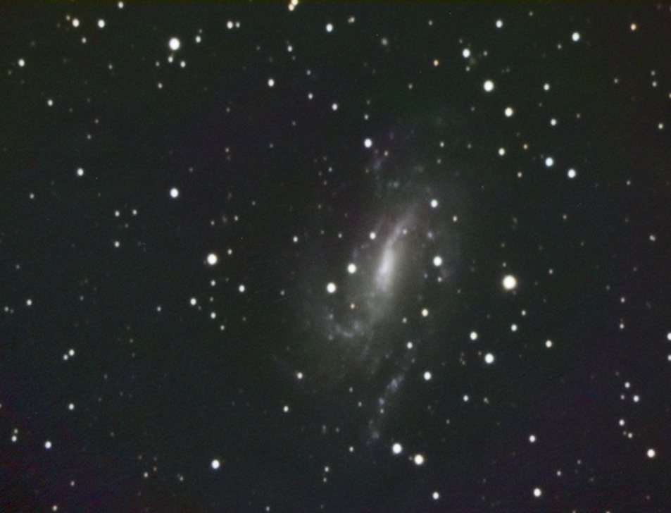

N'étant pas satisfait de l'aspect visuel au final, j'ai voulu retenter un traitement de A à Z, et réduire le tout en format 680X512:be:, voilà ce que ça donne, je la trouve plus "regardable":p:
Ah oui, j'oubliais, j'ai appliqué un flou gaussien et le rendu est nettement meilleur;).

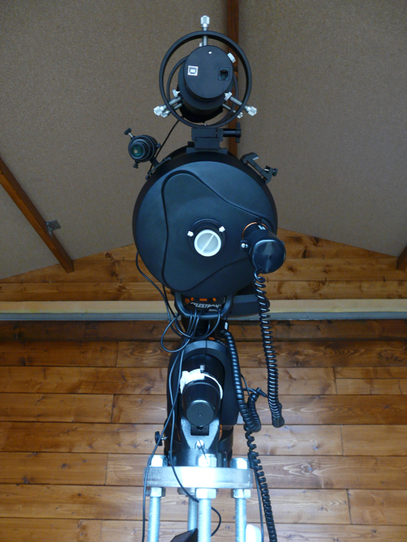

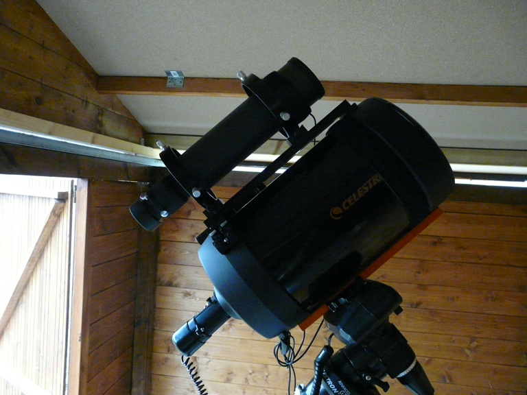

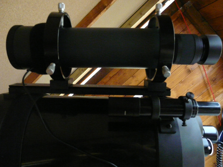

Voilà les photos du setup autoguidage, a savoir que ce chercheur pese pour tout et pour tout 1Kg130 et il maintenu par un kit ADM pesant lui même + ou - 600g:
Et est trés lumineux, toujours des étoiles avec la PL1m:rolleyes:.
çà a l'air bien rigide merci pour les photos intéressant pour gagner du poids.
