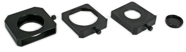

Je comprends la difficultée que tu évoque avec un fastar.Pour faire de la trichromie il faut une roue à filtre or celles ci sont décentrée par rapport à l'axe optique.Ce n'est pas compatible avec le fastar en effet.Je rencontre le même soucis avec ma configuration.
Du coup j'ai opté pour cette solution, des tiroirs à filtre.
Par contre il y a un autre inconvenient tu es obligé de changer les filtres manuellement.

Effectivement ce que tu dis Christian semble logique. Aussi je n'avais pas pensé à la solution tiroir à filtre, c'est effectivement la soluce pour sortir de la couleur avec une CCD noir et blanc en hyperstar.
