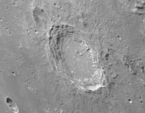

Moretus

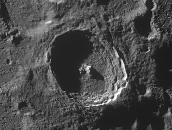

Tycho

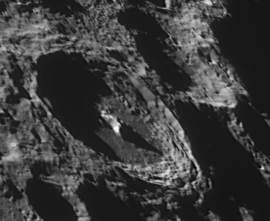

et enfin aristoteles (pas dans de très bonnes conditions de phase il faut l'avouer).

Sympa le Tycho Marc ! ;)

Oui je suis agréablement surpris par le Tycho qui est pas loin d'être un de mes meilleurs. Pour une caméra en cours de mise au point, cela me plait.
