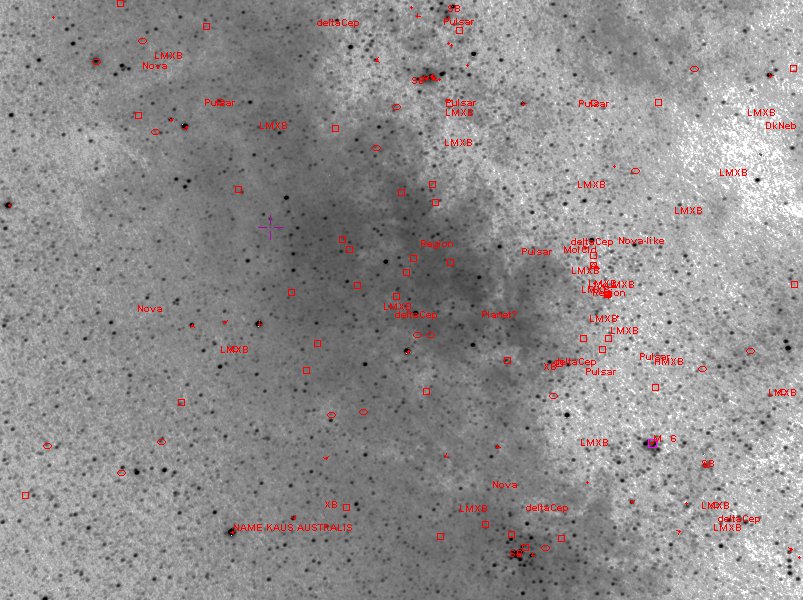

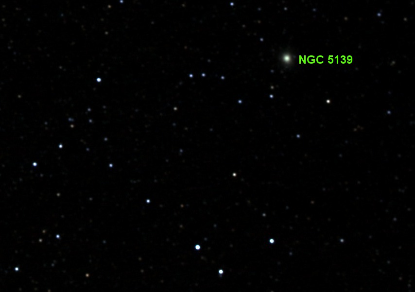

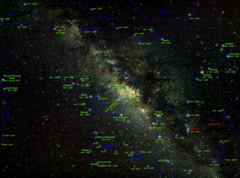

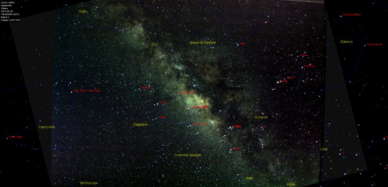

À partir de ça (enfin, la version avec HDR + asinh + flou radial sélectif), j'ai voulu illustrer la photo. Dans un premier temps, j'ai fait ça entièrement à la main en comparant mon image avec CdC (CartesDuCiel) et ça a été assez lourd. Voilà le résultat:
En grand (4,4 Mo).
Ensuite, ce qui m'a pris beaucoup de temps sur la semaine écoulée, c'est de trouver comment je pouvais optimiser ce processus d'illustration. J'ai jonglé entre Iris, Aladin et CdC pour finalement me rendre compte qu'on pouvait facilement créer une calibration dans Iris et l'exporter dans Aladin ou CdC. Le résultat colle assez bien dans Aladin :
Par contre, je n'ai pas encore trouvé comment bien choisir ce que je voulais inclure dans l'illustration. À l'inverse, dans CdC, c'est plus joli mais la calibration fonctionne moins bien:
En grand.

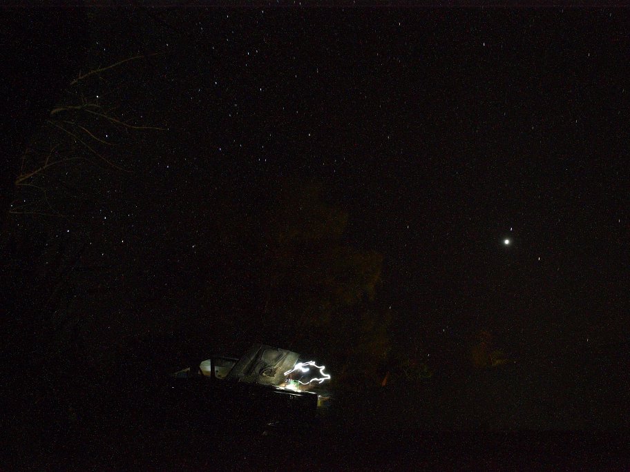

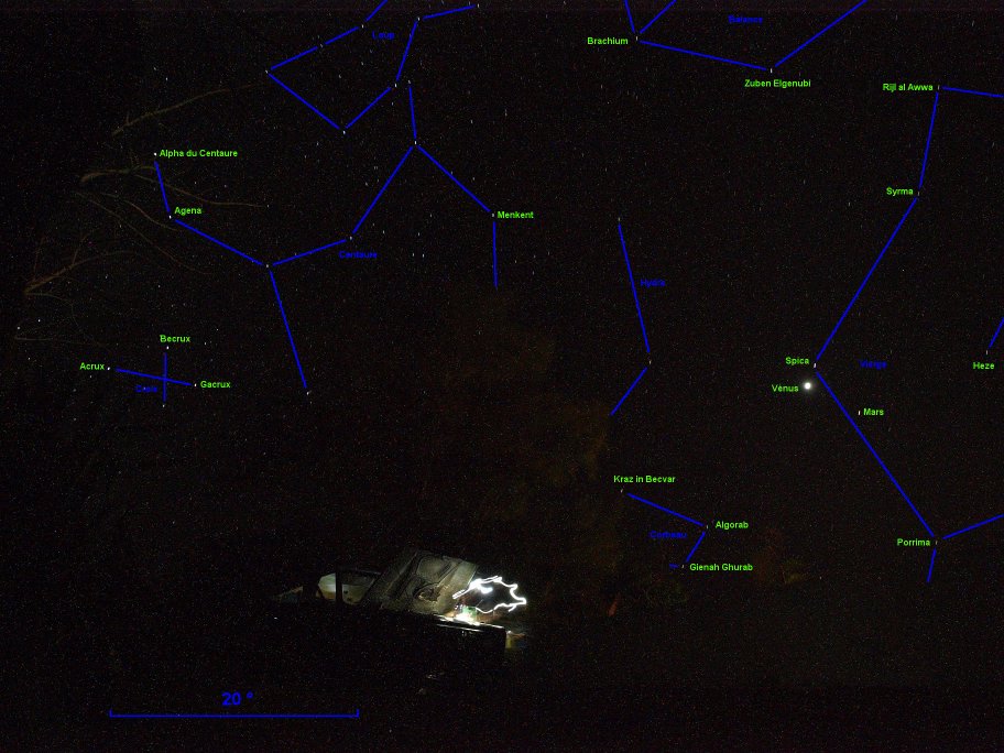

Courses en ville à Toliara (20 km). En revenant de nuit sur la piste, nous avons une panne. La Voie Lactée est bien visible mais peut-être pas aussi formée que la veille.
Réparation du tacot. Appareil posé sur un tronc d'arbre coupé au bord de la piste. Jpeg brut du boîtier car j'ai oublié d'enregistrer les raw:
t=60 s. F=12 mm. F/D = 4. ISO 400. (avec les phares d'une voiture de passage)
Avec les explications:
En grand (800 ko).

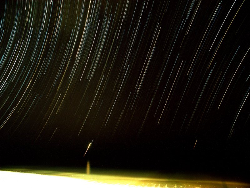

Une fois de retour à Mangily, je prends un restaurant avec terrasse donnant directement sur la plage. Ça me permet de faire des filés d'étoiles tout en mangeant et en surveillant du coin de l'œil mon appareil photo sur la plage. Par contre, je n'avais pas tout à fait calculé l'éclairage du restaurant. Au début, ça éclairait l'eau qui ne se voyait pas trop sur la photo. Mais ensuite, la marée descendant, c'est le sable qui était éclairé et qui était beaucoup plus visible.
Vénus se couche:
t=11 x 8 mn. F=12 mm. F/D = 3,5. ISO 400.
En grand (1,9 Mo).

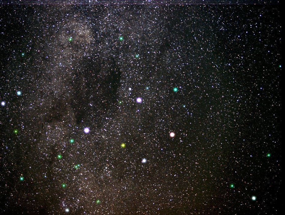

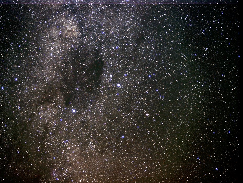

Dans la journée, je vois ce qui semble être une traînée d'avion. C'est le seul nuage aperçu en une semaine dans la région. À priori, c'est la dernière soirée où je vais avoir un bon ciel. Je commence au même endroit que la veille. Il n'y a pas de vent (+20°C). À l'inverse, il y a du moustique. Je retourne directement dans ma chambre mettre un pantalon et une chemise à manches longues. Retour sur la plage. La mer est d'huile et la marée monte en silence. Je parts pour des vues à la planchette équatoriale. Je commence par la Croix du Sud en champ large.
t= 25 x 60 s + 1 x 10 s + 1 x 1 s. F=14 mm. F/D = 3,5. ISO 400.
En pleine résolution (3 Mo).
Un 11 en magnitude limite.
La même avec traitement HDR plus flou sélectif et asinh:
En grand (900 ko).
Grâce au traitement HDR et aux prises de vues plus courtes, je ne crame pas les étoiles les plus lumineuses et je peux récupérer leur couleur avec le flou sélectif. Il y a environ 10,3 niveaux de magnitude entre les étoiles les plus lumineuses et les moins lumineuses visibles. Ou encore 3000 de rapport de luminosité.

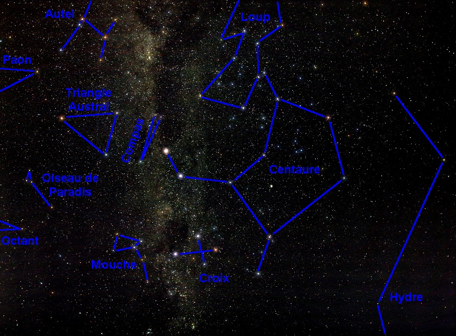

Les explications sur les constellations:

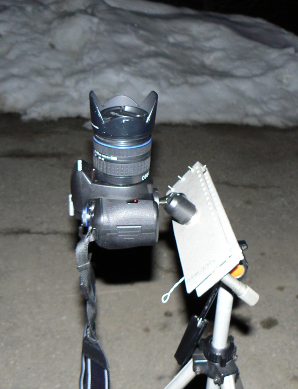

Ensuite, je monte l'aspirateur à photons, le 50 mm (100 mm éq.) f/2 qui pique dès la pleine ouverture. Le problème, c'est que les essais précédents avec cet objectif ont montré des problèmes de stabilité sur ma planchette. Jusqu'à présent, je tournais progressivement la vis micrométrique de 1/5 tour (1/10 mm en linéaire) à chaque bip de 7 s. Là, je décide de faire des avances brèves puis de relâcher la vis. Je passe mon top à 3,5 s avec 1/10 tour (1/20 mm). C'est parti pour la Croix du Sud en plan plus serré:
t= 26 x 60 s + 1 x 10 s + 1 x 1 s. F=50 mm. F/D = 2,0. ISO 400.
En pleine résolution (2 Mo).

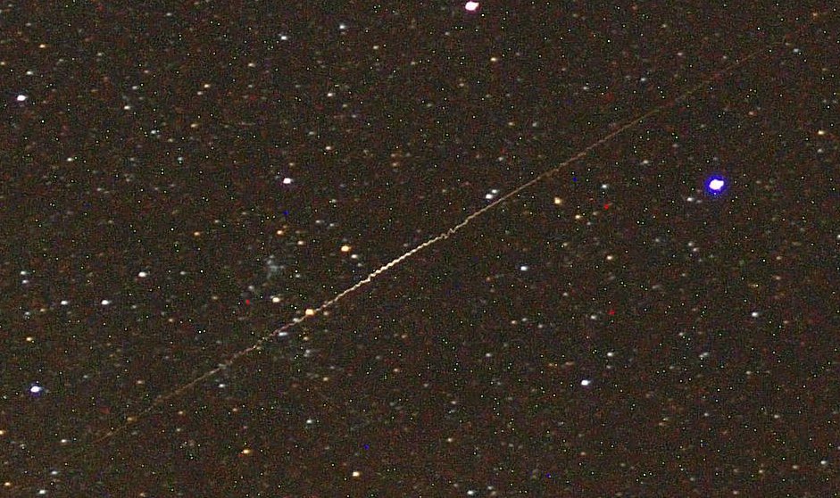

En regardant les brutes, j'ai cru que j'avais un flash Iridium:
mais je crois que c'est plutôt un insecte ;)

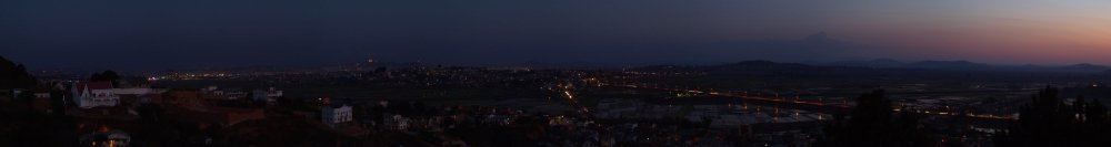

Panorama sur Tana de jour:
En grand (500 ko).

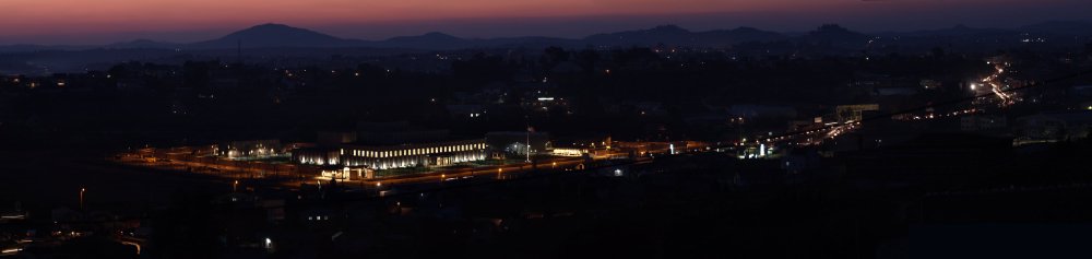

Le même à la tombée de la nuit:
En grand (163 ko).
Et à côté, vers le Nord avec la route de Mahajanga:
En grand (240 ko).
