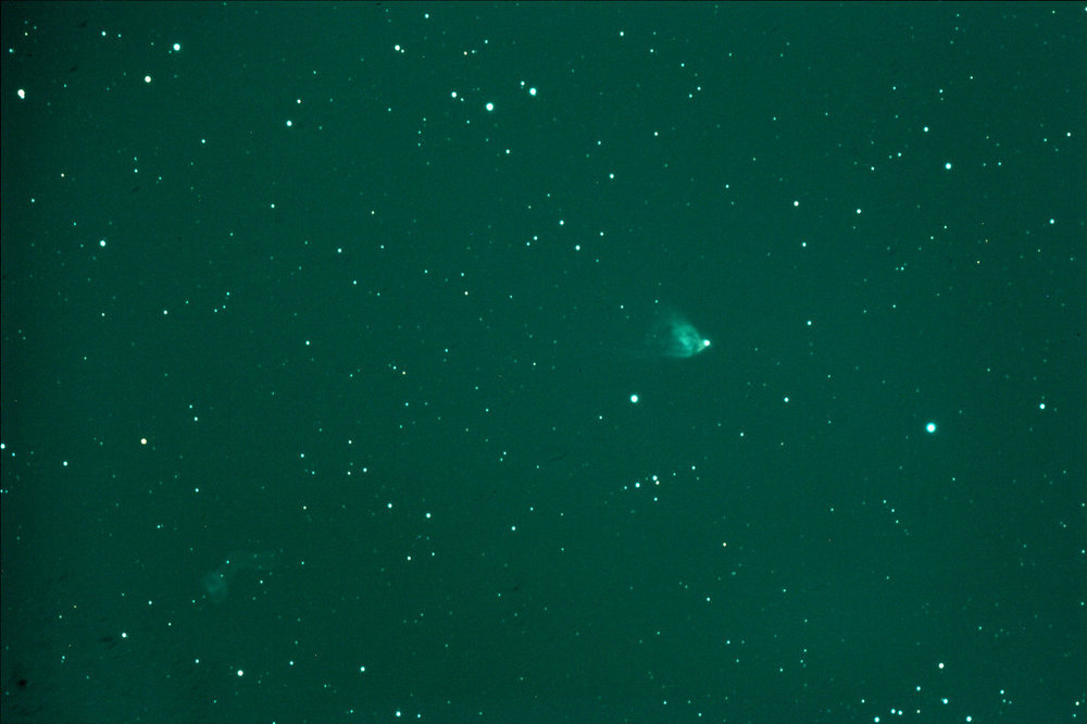

j'ai voulu m'essayer à une nébuleuse un peu plus difficile à photographier.
Comme tout le monde, la lune est vraiment gênante en ce moment, mais comment faire le difficile avec le peu de soirées où l'on peut profiter un peu de faire de la photo :b:
Donc, voici NGC2261 ou Variable de Hubble.
20x400secondes au C11 edge + OAG + ccd Lodestar + Eos 1000D défiltré + filtre CLS CCD + Em200.
RMS de 0,8 pour le suivi. ca devient plus que bien. par contre, j'ai du rejeté 10 photos à cause d'un effet comme du chromatisme sur les étoiles. peut etre le filtre.
La full ici, malheureusement bruitée par la lune :
http://gallery.burfin.com/Astronomie/Ciel-Profond/4974730_HPZBW#1159502492_kWYNN-O-LB
Edit :

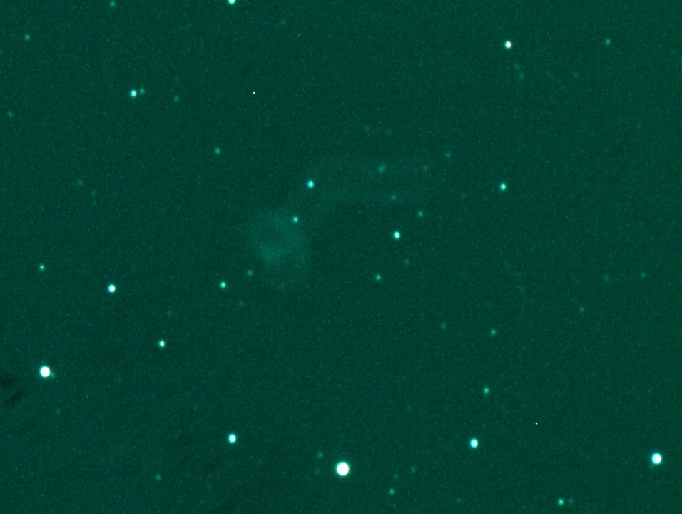

j'ai un artefact assez bizarre sur l'image en bas a gauche. est ce que qqun pourrait me dire d'ou cela peut venir ? taches, reflet ??? merci

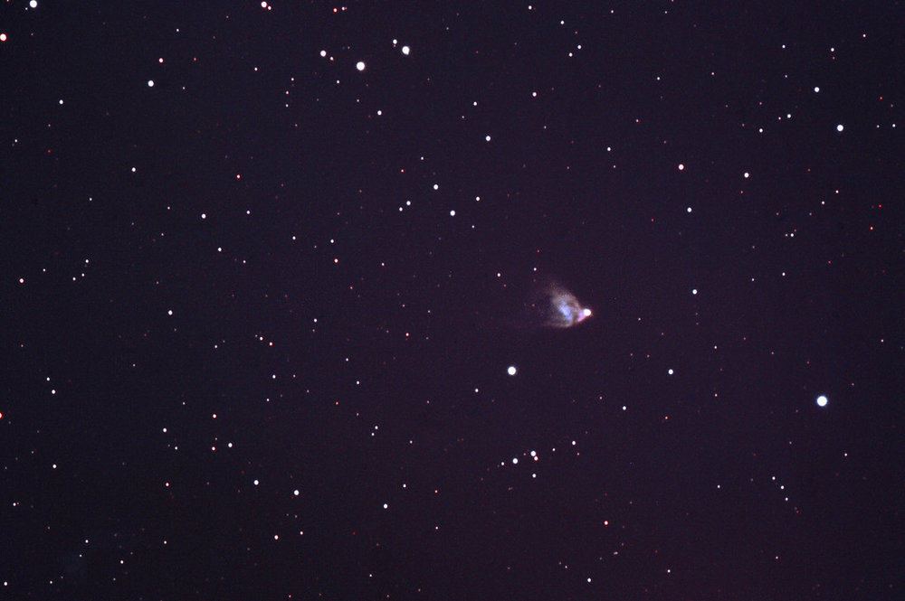

Bonsoir
Oui, faire de l'imagerie du CP sous la Lune ne donne pas de bons résultats. Je ne t'apprends rien.
Bref apparition de gradiens, artefacts, reflets et bruit ambiant.
Le suivi est toujours perfectible avec des étoiles allongées dans le sens de la hauteur.
A refaire dans de bonnes conditions aprés le départ de la Lune ? Peut être avec un réducteur pour moins solliciter la monture ?
