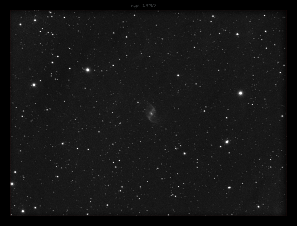

Bonne nuit à tous une image du 12 01 11qui était en attente de traitement avec un fond de ciel irrégulier je vous la montre quand même 21 poses de 300" en L

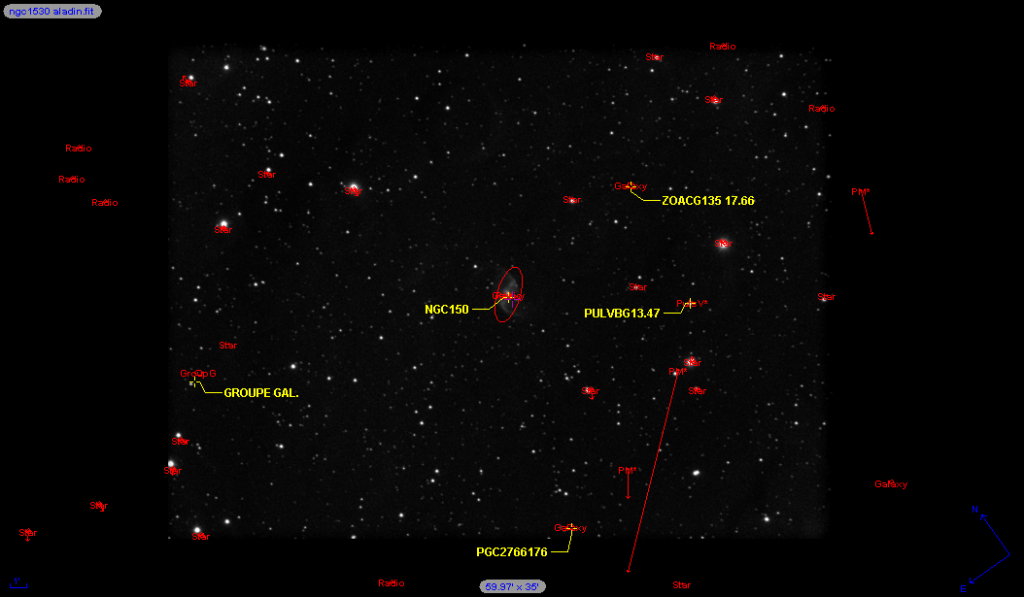

image Aladin
salut Lucien bien elle est bien ton image le fond choc pas tellement je trouve et en plus plein de détaille pour moi c'est du tout bon bravo
amicalement lionel
Salut Lucien,
Bien belle ton image,la seule petite ombre c'est le fond.Au premier abord,il est un
peu granuleux mais je l'aime comme cela,par contre au deuxième rabord,on dirait que
tes flats n'ont pas bien marché.On voit encore tes fameux cercles.Tu as fait des flats?
Mais dans l'ensemble;elle ne me déplaît pas,bien au contraire.
Jean-Pierre
salut Lucien
Voila une image tres sympa; mais c'est quoi ces traces sur ton fond de ciel?
amicalement
Loulou
Salut Lucien
tu t'en mets de côté pour les jours "sans" ;)
ces flats à la caméra sont difficiles, c'est rare quand ils fonctionnent bien
les fins bras se perdent doucement dans l'espace, c'est peut-être ainsi qu'on la voit dans un très gros diamètre
Salut Lucien,
Bon résultat dans l'ensemble, ça manque de signal sur la galaxie, on dirait.
Les flats, il faut faire quelques essais, mais avec toujours la même source de lumière, constante.
Une boîte à flats, positionnée toujours de la même façon, à la même distance.
Tu trouveras vite le bon temps d'exposition pour une configuration donnée.
Mais ce n'est que mon avis. D'autres te diront autre chose, certainement.
A toi de faire le tri. :be:
Jack
Bonjour Lucien:)
Elle est petite et discrète mais très esthétique:wub:
Bravo pour la capture du microbe;)
Bonjour et merci à tous effectivement je rempli le disque dur il faudra les compléter
salut Lucien,
avec un peu de retard, je trouve ton image très intéressante !! cette ngc n'est pas évidente à faire ressortir et tu t'en sors très bien.
elle manque peut être un peu de punch
comme JP, je pense que tes flats n'ont pas du fonctionner correctement, il y as ces espèces de ronds dans ton fond de ciel
amicalement
guillaume:)
bon, je ne bais pas être original mais... dommage pour les flats!!
A part ça, cette galaxie est très douce et très fine, très sympa le résultat.
Tom
Bonsoir Lucien, petite mais fort sympathique cette galaxie, tu as bien fait de nous la montrer :)
Jean-Luc
Merci à tous oui c'est bien les flats ce n'est pas grave je vais lui faire quelques poses supplémentaires pur bien faire ressortir ses bras diffus et j'essaierai avec des flats en réserves temps de poses différents.
Bonsoir
Celle ci montre des étoiles plus ponctuelles que la précédente 1275. Qu'en penses tu ? C'est mieux hein ?
En revanche ça manque de signal et tu sembles avoir pratiqué un renforcement global. Au bilan tes étoiles sont au bord de l'effet "oeil de merlan". Tu te souviens ? je t'avais expliqué.
Donc vas y "molo" avec les traitements, ne vas pas trop vite. Reprends les explications que je t'avais données. Regardes bien le niveau de bruit aux seuils de visu sortie prétraitements.
Ici j'ai repassé ton image à la moulinette :
- pour combler un peu les yeux de merlans frits (sélection des étoiles, puis dilater, coller sur calque puis ajuster le luminosité).
- pour ajuster le bruit du fond de ciel (courbes + luminosité)
- renforcement des faibles signaux (galaxie).
Au final on peut remonter la luminosité de l'image sans voir apparaitre un fond de ciel bruité. Surtout jamais de lissage !
Un seul truc non corrigé : les gradiens. Mais les collégues l'ont bien signalé, pb de flats.
Elles sont de la même soirée ,j'ai été omnibulé par ces flats et du coup je n'ai pas appliqué ta méthode qui marche bien à tout les coups pourtant . Se sera fait aux prochaines acquisitions ce soir ou demain peut être en tout début de nuit si ses petits nuages ne viennent pas me perturber le suivit. Chapeau pour le traitement à main levée.
