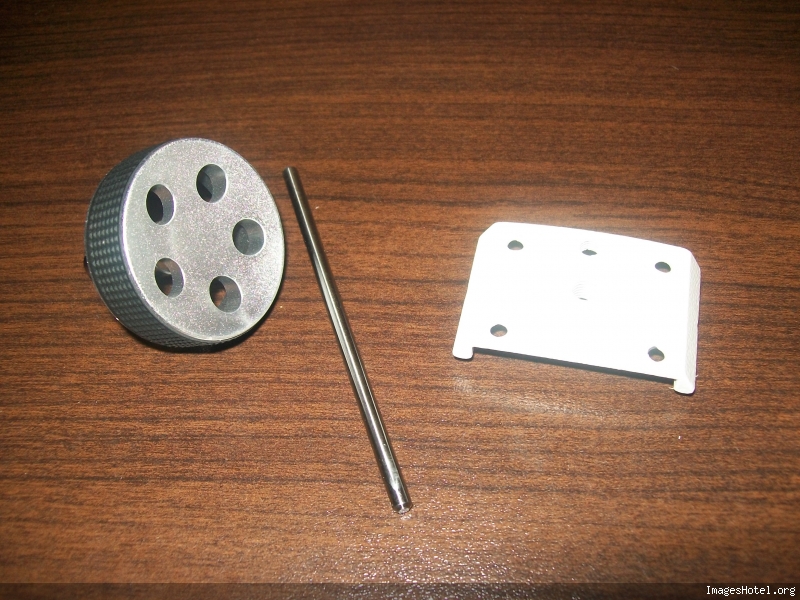

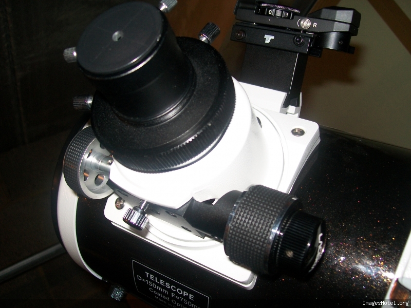

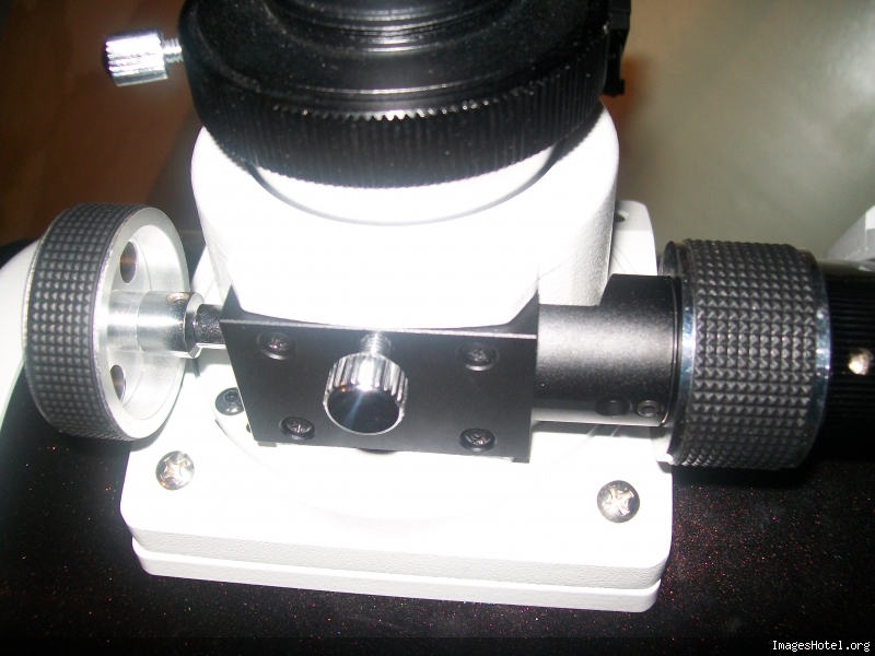

Voici donc les photos du montage sur le P.O. Crayford
Et ce qu'il reste du montage
Voilà ! :be:

NoFuture : à quoi sert la vis centrale sur la plaque arrière du PO ? autrement dit dans quoi est-elle prise ?
Si comme je le pense elle sert à "durcir" la course du PO : sur le Celestron; la même vis est du côté opposé ...
Merci
Merci
Effectivement, la vis centrale (type allen) set à régler la résistance au niveau de la mobilité du PO, la grosse vis à molette sert au blocage.
