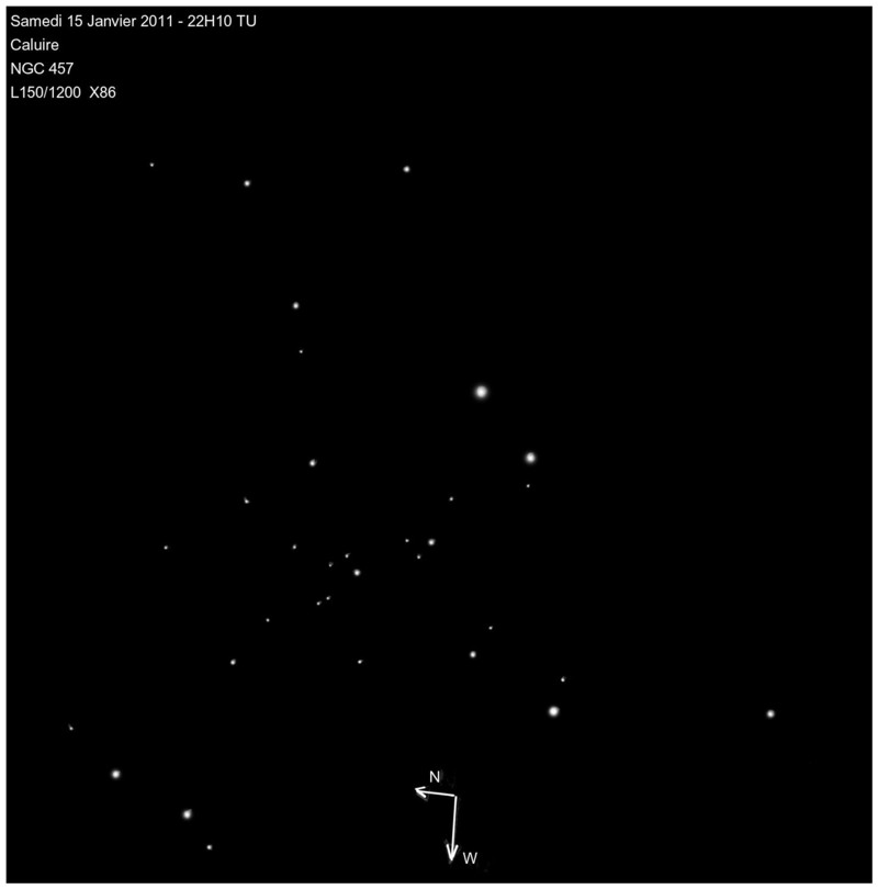

Un gros amas dans Cassiopée (en ville)
cpeg
Avec un diamètre limité et sous un ciel urbain il faut aller chercher du gros amas.
Dessin retouché et inversé sous ordinateur. Attention c'est fait avec renvoi coudé et je ne l'ai pas redressé.
Cordialement,
Claude
OH le beau Hibou !
Très beau dessin, avec une représentation des étoiles vraiment bien réussie !
En ville il lui manque du plumage mais on le reconnait bien !
C'est fou comme il se remplume sous un ciel de campagne...
Amicalement, Vincent
OH le beau Hibou !
C'est sûr que la pollution lumineuse ça déplume :)
Sauf erreur l'étoile la plus faible que j'ai dessiné a une magnitude visuelle de 11,6, et c'est plutôt bien pour le site.
Normalement, avec 150mm je dois atteindre 2 mv de plus sous un ciel correct, soit 13,6.
Aux RAP 2009 on nous avait distribué, de la part de Astronomie Magazine, une carte avec des étoiles de références à cercler si on les voyait, afin de faire une sorte de sondage sur les magnitudes limites atteintes. J'avais perçu une 13,4 avec la 150/750.
Je n'ai plus entendu parler de ce sondage, rien n'est paru semble-t-il. Est-ce que ça dit quelque chose à quelqu'un?
Cordialement,
Claude
Une cible judicieuse sous un sciel très pollué.
Un petit conseil :va jusqu'à 300 de grossissement et avec le noircissement du fond de ciel tu verras que tu descendras encore en magnitude ( règle valable quelque soit la qualité du ciel)
Non ce n'est pas sûr. Il y a d'autres facteurs.
- D'abord la qualité optique de l'instrument: 2XD sur une lunette achromatique ça fait beaucoup sur des étoiles faibles qui ont tendance à s'étaler.
- Ensuite la turbulence non nulle qui aggrave le facteur précédent.
- Le fait que je suis sur monture azimutale, ce qui complique quand on dessine, retrouver le champ après chaque coup de crayon devient plus compliqué.
- Et puis pour le positionnement des étoiles il faut garder un peu de champ et une vue d'ensemble.
Donc j'aurais peut-être pu "gratter" encore un peu mais vraiment pas beaucoup.
Je revendique un peu d'expérience dans ce domaine, je fais régulièrement des séances de variables, ce qui consiste souvent à chercher la plus faible étoile du champ quand la variable elle-même est invisible. Mais bien sûr je ne parle que pour mon site, mes instruments et mon oeil :)
Cordialement,
Claude
Je ne pense pas qu'on puisse gagner en magnitude en grossissant trop fort car la tache de Airy s'étale.
En pratique au dela de G= ~1xD je ne vois plus le gain.
En théorie le truc de grossir pour assombrir le ciel et gagner en magnitude ne doit être valable que si l'image de l'étoile reste ponctuelle.
Avec un mauvais seeing on a vite fait de voir le petit paté de specules se dilater à mesure que l'on grossit ; on ne gagne plus rien...
Amicalement Vincent
C'est tout à fait ça :)
