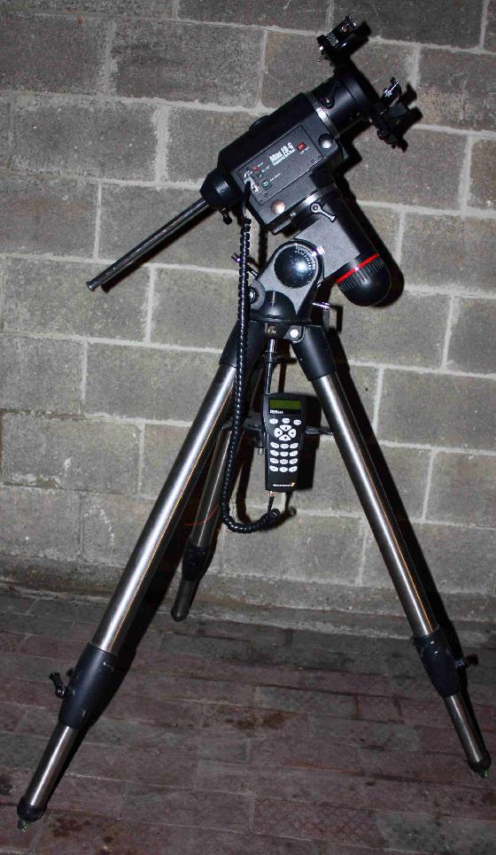

Bonsoir à tous,
Suite à mon achat d'un C11 d'occasion et à un moteur KO sur ma CG5, je regarde les petites annonces d'EQ6...

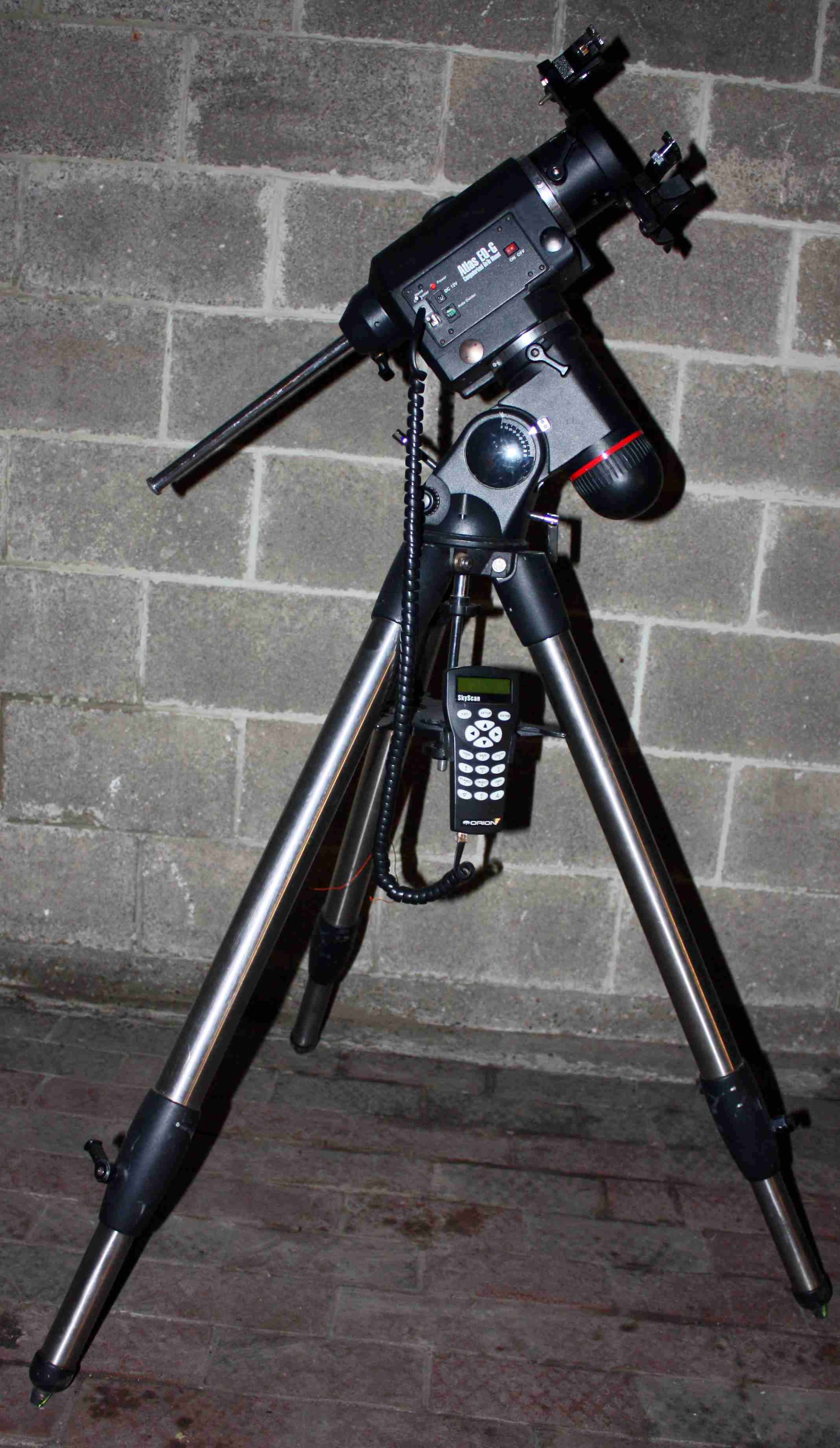

Je suis tombé sur une monture Atlas (a priori équivalente à l'EQ6) qui semble pas mal :
- Prix attractif ;
- Etat général semblant correct :
- Vendeur ami avec un astronome amateur "connu" avec qui il a bricolé un éclairage du viseur polaire.
Mais quelques détails me font hésiter :

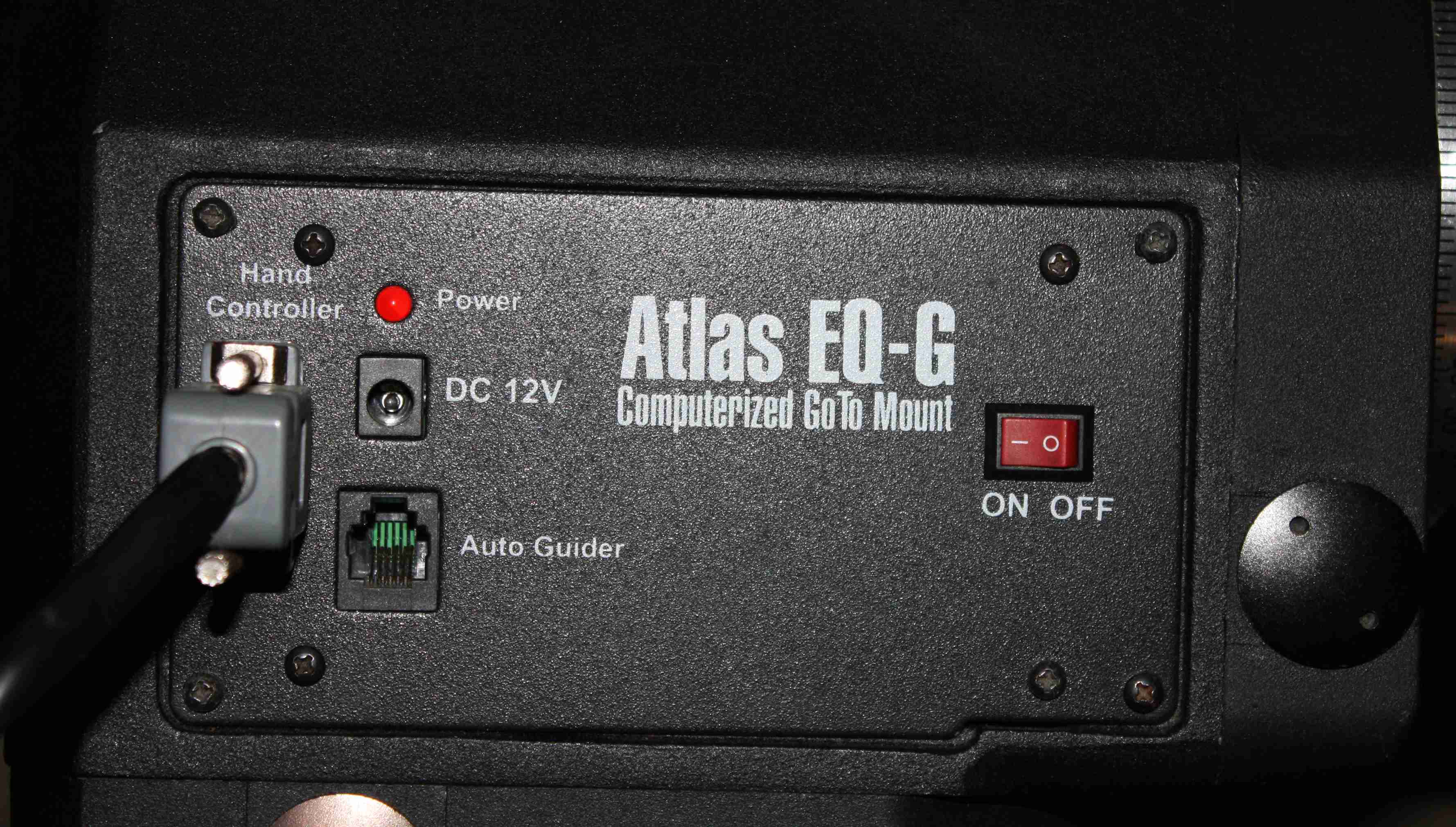

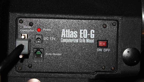

- Selon la photo (ci-dessus en Zoomant), quelques traces de rouilles sur une vis du trépied et à l'intérieur des vis cruciformes de la plaque "cache mécanisme" (photo ci-dessous en Zoomant) :

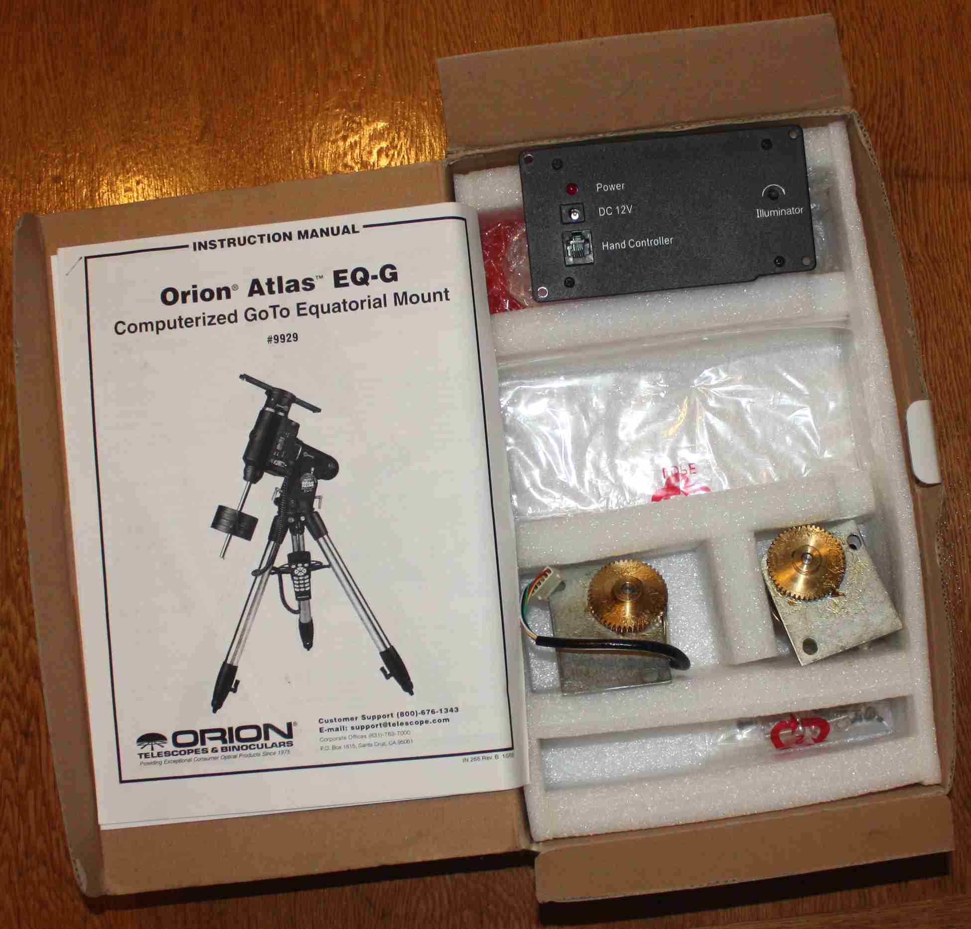

- Monture non Goto d'origine (Est ce aussi bien qu'une monture achetée Goto directement?), le kit a été ajouté par la suite et le vendeur fourni les anciens moteurs (photo ci-dessous) :
13203-1297288010.jpg.
- Monture exclusivement utilisée en visuel et jamais démontée, ni regraissée après 5 ou 6 ans...
- Impossibilité de voir la monture avant d'acheter : rdv avec le vendeur qui va faire pas mal de km pour m'apporter la monture (je me vois mal lui dire : non je n'en veux pas une fois qu'il sera chez moi...).
Bref, je suis très tenté de faire le deal, mais quelques avis me seraient d'un grand secours, notamment : quelles questions poser ?
Merci pour vos conseils :-)
Cordialement,
Sébastien

Bonjour Bruno,
Je te remercie pour ton retour pliein de bon sens.
Je vais l'appeler et lui poser les questions suivantes :
- Une fois les freins débrayés, les 2 axes peuvent ils être manoeuvrés sans aucune résistance?
- Lorsque les moteurs tournent, le bruit est il continu ou irrégulier (cas de ma CG5)?
- Le Goto fonctionne t il? Les moteurs sont ils des "pas à pas" ou "servo-moteurs?
- Le viseur polaire est il efficace avec le "bricolage" de la led?
- Savez vous s'il existe une différence entre une Atlas achetée avec le Goto d'origine et la votre "upgradée" en Goto a posteriori?
- Le port autoguidage est il opérationnel (Dois je prévoir des branchements internes dans la monture)?
Ces questions sont elles pertinentes? Y a t il d'autres points que je dois vérifier?
Cordialement
Sébastien
Salut Sebastien95,
Compte tu faire de la photo avec cette monture ?
si c'est oui !!
Je te conseillerai de passer ton chemin, d'économiser pour une neuve, sans la raquette (si tu as un PC) tu peux la toucher à 1000 roros
Tout d'abord et sans être indiscret, tu mentionne prix attractif
Y a t' il une réelle économie par rapport à une EQ6 goto neuve !
Il me semble que ta monture est de la première génération, donc elle a environs 10 ans !!!
Les VF & les couronnes ne sont 'ils pas fatigués ?
Le mieux est de faire un essais sur le terrain de nuit & de pointer des objet avec !
L'up grade en goto ne porte en soit aucun problème,
pour l'autoguidage tu as un port ST4 en direct (Auto Guider), il ne te reste plus qu'a brancher une caméra d'autoguidage style PL1 M ou lodestar !
J'ai acheté une TAKA EM 10 en occase, et ben elle à pas tenue 1 ans, elle avait été bidouillée, un des moteurs était HS, etc ...
1300 roros en fumée, j'ai quand même récupérer le trépied et le VP que j'ai adapté sur mon HEQ5 !
Cordialement
Pascal

Et un modèle d'expo EQ6 pro goto à 999€ sur un site sérieux mais trop loin de chez moi pour aller la voir dans le magasin : y a t il un risque???
Bah de toutes façons tu la fais passer chez Pierro Astro et même dans le cas le plus défavorable ( La TOTALE à 600€ ) tu te retrouves avec une monture à EP +- 5 testée et vérifiée et coûtant au final 1300 € ....pour ton C11 ....qu' y a t-il de mieux ?
Est ce qu'une monture actuelle neuve sera réellement de meilleure qualité ....si ça se trouve au bout de quelques essais en astrophoto elle devra peut être partir chez Pierro ...avec peut être un peu moins de pièces à changer , mais ça c'est pas sur ....
Pour une usure des pignons et des couronnes ....c'est quand même pas une boite de vitesse d'automobile ...vu les photos , elle n'a pas l'air d'avoir été dehors toutes les nuits ....
Après l'utilisation qui en a été faite ....comme tout matériel d'occaz t'es bien obligé de gober ce que te dit le vendeur , et rares sont ceux qui te diront " honnêtement , c'est une m ----- ! ne la prenez surtout pas .... " .... :be:
De mon coté , pour le C9 j'ai acheté une EQ6 il y a un an et 6 mois , d'occasion aussi , goto d'origine mais sinon c'est la même .
Je l'ai payé plus cher que 700€ et elle est passée entre les mains expertes de Pierro cet automne .
Le seul truc qui me ferait peut être pencher pour une neuve c'est le hardware plus récent ...malgré la mise à jour de ma raquette , je ne peux pas régler l'intensité de l'éclairage du viseur polaire alors que les dernières versions le peuvent ....bon mais est ce que cette option mérite 300€ ...
Gg
Bonjour:
Quand il est question de mécanique mélangé d'élecronique il est préférable d'acheter neuf --je pense!
Par contre les tubes et les mirroirs sont faciles à voir leur état!
Quand même passer d'une CG5 à une EQ6 !
Y a un monde !
Je ne serais pas partisan de faire la modif Pierro Astro de suite,
tu peux prendre ta monture et faire de l'autoguidage avec, même avec un C11 tu peux espérer des poses de 5 mm !
Tu peux tomber sur une bonne monture neuve !
Enfin, si tu prends l'occase fait un peu baisser le prix !
Je ne connais pas le vendeur, mais des EQ6 première génération de 5 ans servi 15 fois, ça laisse rêveur
Pour info, avec mon HEQ5 non modifiée j'arrive à des poses 10 mm sans problème à 600 mm de focale !

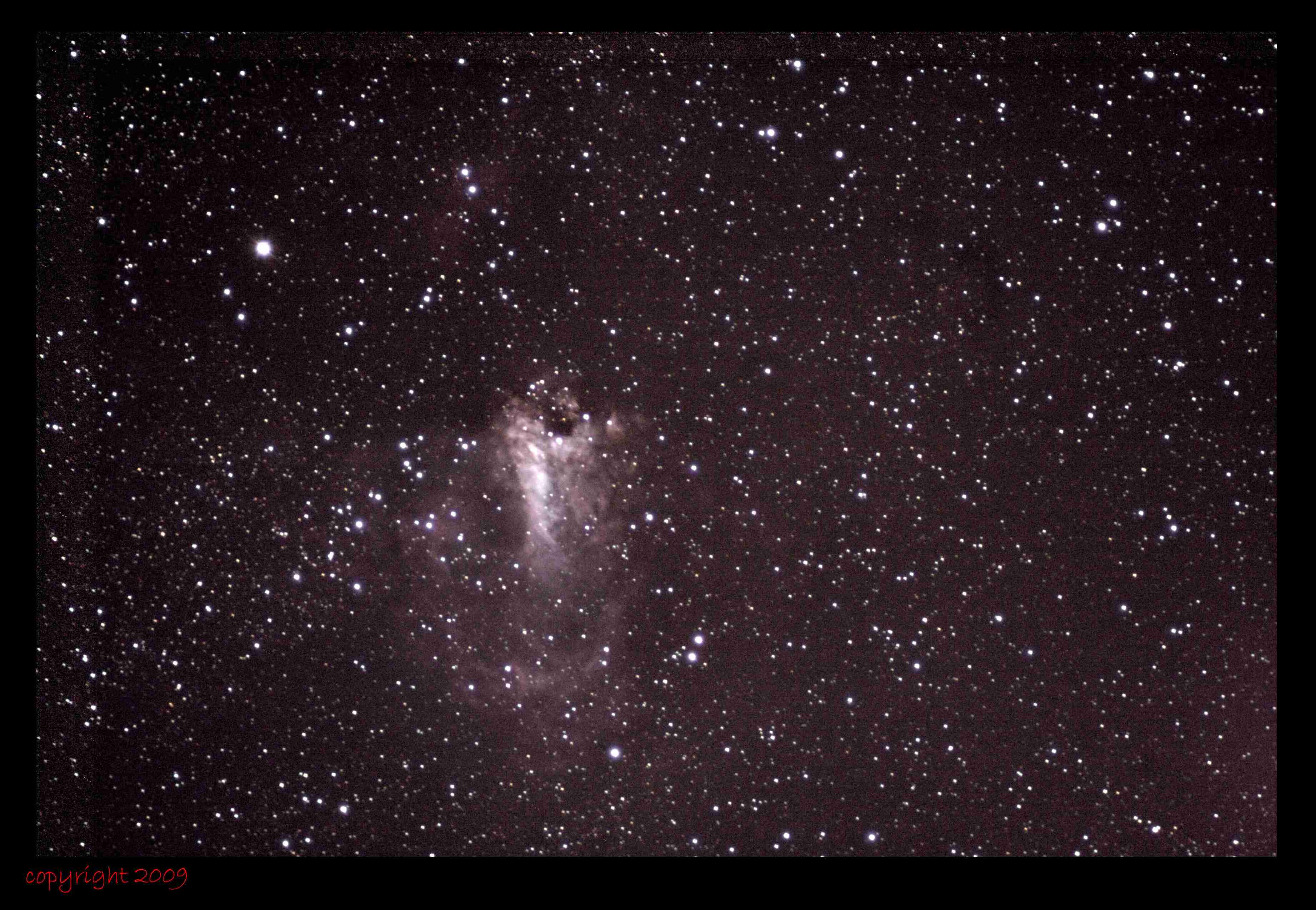

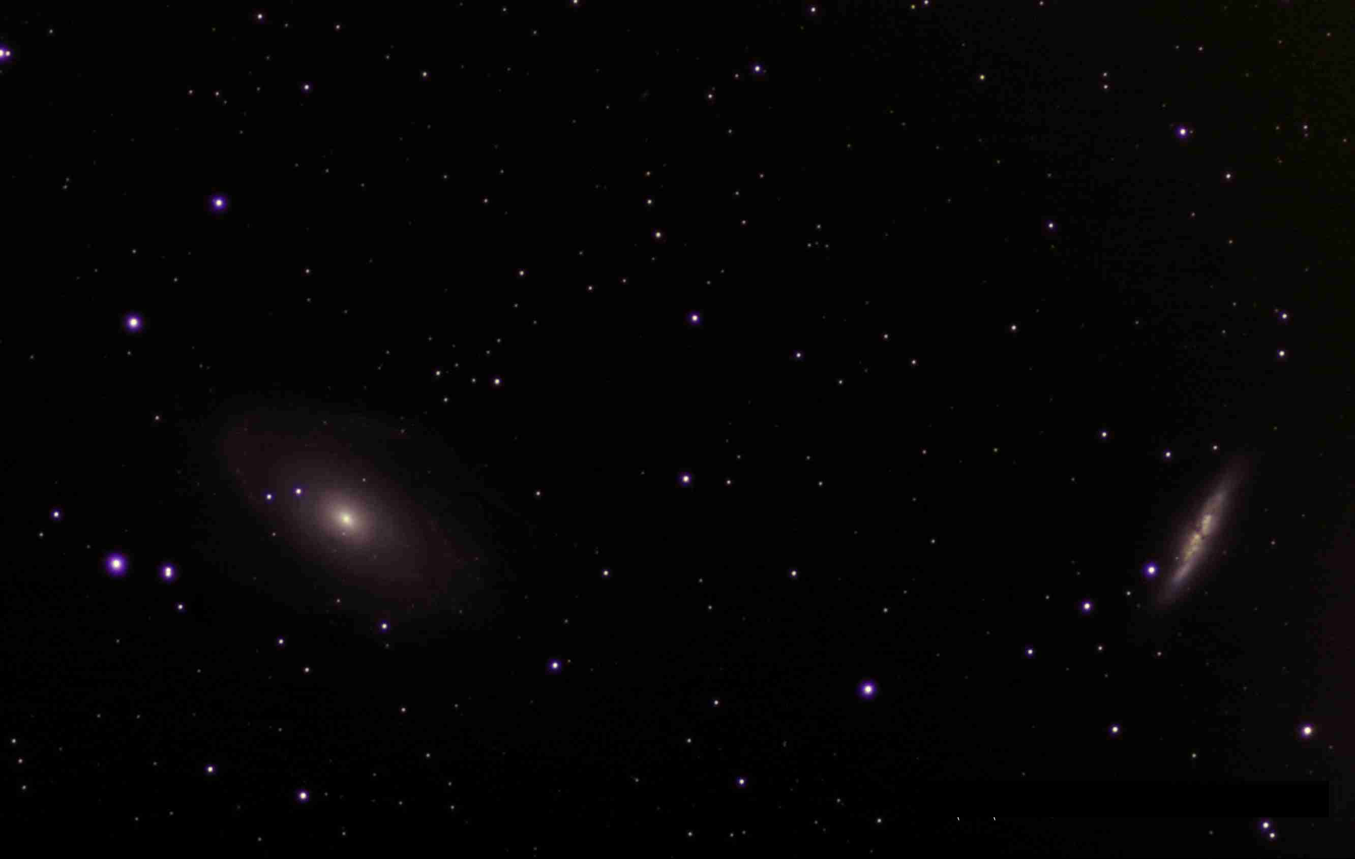

Voici 2 photos effectuées avec la monture, que le vendeur vient de me communiquer :
- M17 :
- M81 :
Cela apporte t il queque chose pour décider?

salut
je vais te contacter par MP pour t'expliquer le degré de ma remarque .....
pour se recentrer sur la discussion EQ6 + Kit Goto ajouté contre EQ6 goto récente , il y a sur la page suivante quelques pistes :
http://demeautis.christophe.free.fr/ep/eq6.htm
Il semblerait , sur l'exemple de cette page , que même si le kit goto ajouté améliore l'EP , les montures plus récentes ont une EP encore meilleure ....
la piste de la monture récente de chez TS est peut être plus sage ....
Gg
