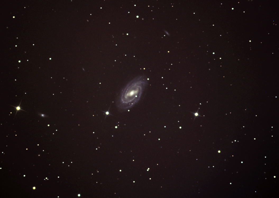

deux soirées pour sortir une image couleur avec des patates à la place des étoiles...
prés d'une heure d'images jetée à la poubelle car le Mise au point était mauvaise...
bref il y a des soirées où il tout va mal...mais le plaisir de rester dehors avec son matos efface tous les problèmes :rolleyes:.

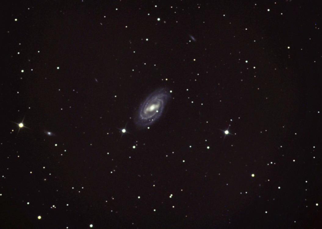

voici la photo recadré et réduite 60%:

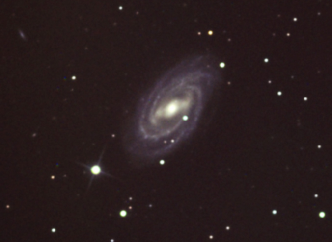

un crop à 100%:
l: 20*5 min en bin 1 et rvb: 15*2min bin2 : avec atik 4000 sur newton ts 200/1000
correcteur baader
autoguidage em200 par wo66ed et phd guiding
Il est urgent que je me décide a réaliser une boite à flat car les bords de la photo sont horribles.
merci de vos commentaires car la couleur c'est quand même compliqué...
cordialement
gilles
C'est un capteur couleur je suppose.
Tu obtiens des détails dans la galaxie.
Sinon ce sont les flats qui ne vont pas, mais tu l'as bien compris. C'est dommage car l'image serait nettement meilleure.
Faut vraiment maitriser les flats et commencer par cela ;)
Cela ira mieux la prochaine fois
il y a des détails bien sympathiques sur les bras de la galaxie et puis à y regarder de près les étoiles sont presque rondes

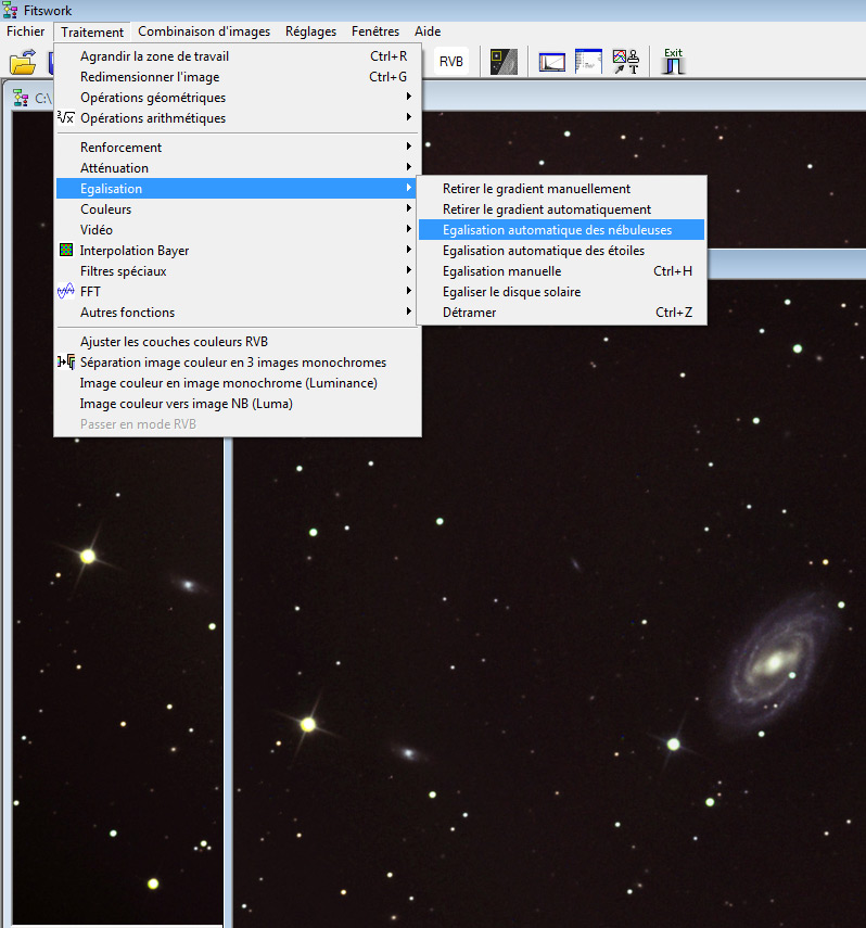

Pour m'amuser j'ai chargé ton image avec FitsWorks (gratos) et j'ai utilisé deux fois de rang la commande
fitw_.jpg?psid=1
tu devrais essayer

il s'agit du capteur noir et blanc mais je pensais pouvoir obtenir plus de détails sur cette galaxie que j'avais imagé avec une atik 16 et une lulu sw100ed.
Les flats sont en préparation (je n'ai pas enlevé la ccd du po).
un autre point: comme j'ai refroidi à -30° je n'ai pas fait de dark et je me demande si cela peux avoir une influence sur la définition de l'image?
gerard 33: merci pour le tuyau. Je ne connaissais pas ce logiciel, il a l'air efficace:

Salut Gilles,
une bien belle image malgré les quelques petits défauts ,) que tu as identifiés
t'inquiète pour moi aussi j'ai du mal avec les flats
amicalement
guillaume;)
bonjour Gilles la galaxie est bien avec les flats et les darks tu vas bien l'améliorer
En principe je ne pense pas. La "définition" c'est l'optique, le suivi et le seeing.
Les darks vont retirer le courant d'obscurité (qui contribue à la saturation du capteur). Mais je pense que tu as encore de la marge surtout en refroidissant à -30.
J'ai déja lu que certains ne faisaient pas de darks avec certaines caméras.
Le plus important c'est le bruit associé au courant d'obscurité qui sera réduit avec le nombre de poses unitaire.
A mon sens le plus important pour ton image ce sont les flats. Même avec des softs de correction l'image reste altérée. Pas de miracle.
Il est préférable d'avoir quelque chose de bon dés le départ, avec un "flat maitre" bien maitrisé.
Si ton optique est restée en place fait plusieurs essais, à différents niveaux et conserve la meilleure méthode; celle qui te donnera l'image la plus plane sortie prétraitement.
