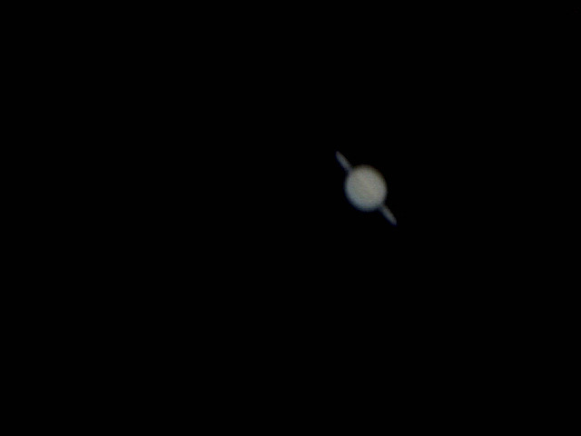

Pour terminer, tiens, une Saturne loupée prise avec la barlow X3. C'est juste pour te montrer les dimensions obtenues avec une X3...
Bon ciel.:)

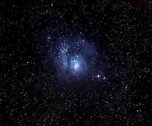

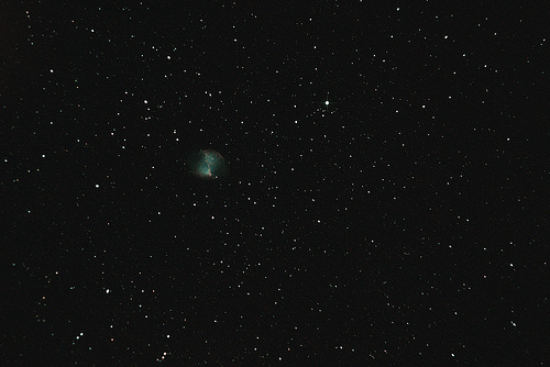

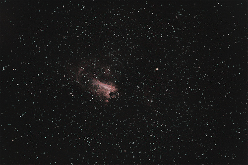

Regarde: clichés pris au 150/750 avec un 350d, par poses unitaires de 30 à 40s:
La nébuleuse de la Lagune:
La nébuleuse Oméga:
M27:
