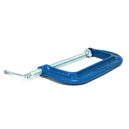

Autre solution:
Pas cher et efficace, en attendant une monture plus stable, car l'EQ-2... :rolleyes:
