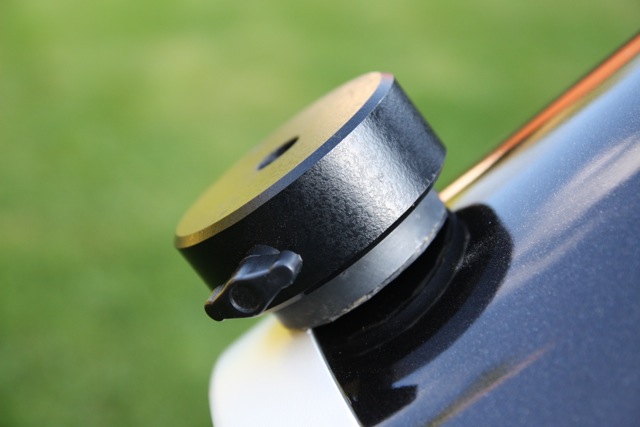

Apparemment ils sont livrés avec un bouchon en dur et un bouchon en tissus souple avec élastique.

Pareil, j'ai le bouchon dur et la "charlotte", et ça protège très bien.

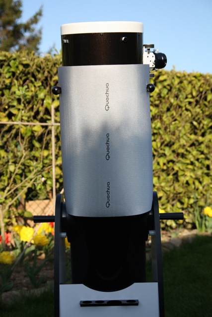

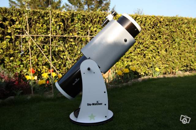

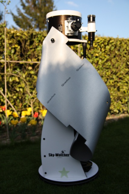

Sinon pour protéger pendant les observations (éviter la casse du primaire en faisant tomber un oculaire, filet de bave sur le primaire en observant un bel amas, etc) j'ai fait une "jupe" en tapis de sol décathlon. Elle tient en se "clipsant" sur les poignées noires du secondaire.

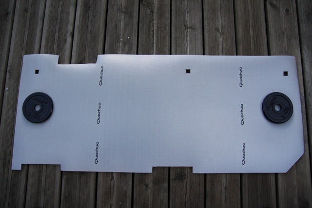

Hop ! Voila les photos du découpage et du montage.

Merci Skew pour les photos
Juste une question, c'est quoi les 2 pastilles noires sur la premiere photos ? c'est pour, les fermer ?
Ce sont des poids de 1kg pour ne pas que le tapis s'enroule pendant la photo. Ca ne fait pas partie de la jupe :-D
Ca tient fermé tout seul grace au petit trou carré que je "clipse" sur la poignée noire.
