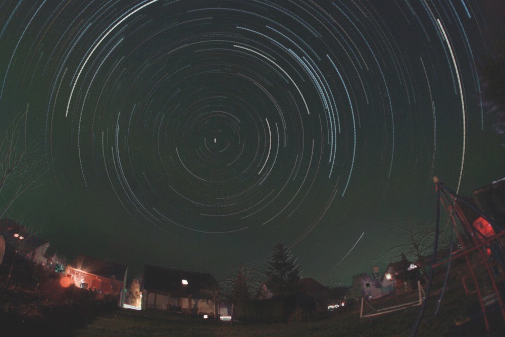

pour les circumpolaires, Starmax est conçu pour cela:
un exemple de circum faite il ya une semaine,
addition de 51 poses de 5mn
