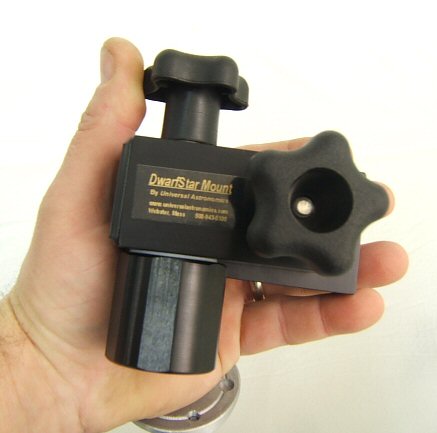

Du coté des petites montures azimutales, il en a deux qui me semblent adaptées à ton cahier des charges..
La Dwarfstar d'Universal Astronomics.
Elle pèse 500gr, tient dans la main et accepte de porter 3,6kg.
Je me sers régulièrement de la Macrostar du même constructeur. Très comparable à mon avis, bien que permettant une capacité de charge plus importante. Le plus important pour obtenir des mouvements souples, est de soigner l'équilibrage de son instrument.

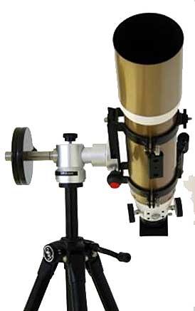

Puis il y la la Giro-Mini de TeleOptik..
Pèse 1kg, et en supporte... 9 ! :b:
J'utilise depuis quelques mois une GiroIII avec une lunette de 130. (Compatibilité avec un système d'encodeurs optiques reliés à une raquette de commande ArgoNavis) :cool:
La possibilité de monter des contrepoids, permet sur ces montures de gagner encore en stabilité, et de conserver des déplacements très souples en ascension droite, dans le cas d'une config un peu lourde.
Je trouve que la Giro a un aspect plus élégant :rolleyes: et mieux fini que la Macrostar qui semble en comparaison sculptée dans la masse.. :be:
A savoir aussi que les systèmes de mouvements lents (comme sur la Voyager d'Astro Tech citée un peu plus haut par Daube-sonne) sont souvent inaccessibles une fois l'œil à l'oculaire d'une lunette d'une certaine longueur.. Il faut se pencher et tendre le bras. On se retrouve rapidement dans une position inconfortable..
Si le tube est bien équilibré, il suffit de tirer ou pousser (Je ne sais pas si c'est Dobson-like, je n'en ai pas..) l'instrument que l'on tient naturellement par le porte oculaire ou par son renvoi coudé.. :cool:
