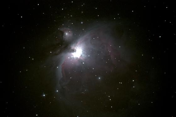

Première image avec mon sw 150/1200 sur EQ3.2 motorisé:
15 x 30 secondes, 5 dark, avec un nikon D90 à 1600 iso, traitement DSS pour la technique.
J'en suis encore tout ému!! ma première photo du ciel profond!
par contre, j'ai l'impression d'être au maximum de l'EQ3.2, le contre poids est au maximum et je doit encore rajouter 200g pour ne pas avoir trop de déchet.
D'ailleurs, passer 30 secondes de pose, c'est la cata!
ah la première... surtout sur M42 :)
Elle est pas mal du tout cette première, le traitement est bon, dommage que tu n'est pas fais de flat ça t'oblige a rester très sombre sur le fond de ciel ;). sinon 1600iso ça fait peut-être un peu beaucoup pour un numérique, 800 devrais aller voir même 400.
Bravo à toi :)

Est bien tu peut être satisfais de ton img
étoiles ronde et traitement ok

Bravo timonz,
Belle première, Ah M42 !
En tout cas tes étoiles sont bien rondes, la MAP est au rendez-vous
Bonne continuation

Ha oui, les flats, j'ai un peu de mal avec et dss, j'ai du faire une fausse manip, mais c'est vrai qu'en poussant les niveaux, il y a un sacré vignetage. Je vais revoir le process.

très bien pour une 1er, les étoiles sont ponctuel, un peu de signal, le coeur pas trop cramé, un très bon debut
Joli début, bien net et tout, bravo!

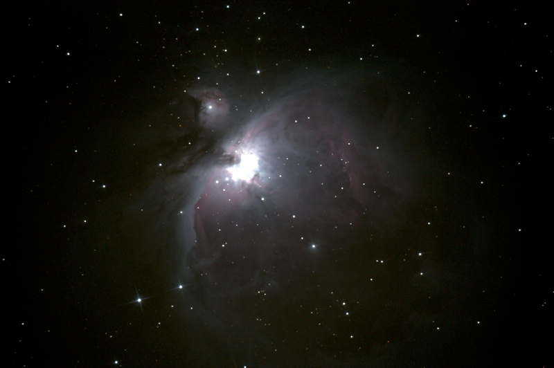

N'oublie pas les flats et offset. C'est pas difficile à faire et ça améliore beaucoup l'image. ;)
Pour les photos, tu utilises le 'mode3' (éteindre l'APN pendant le 'job NR')?

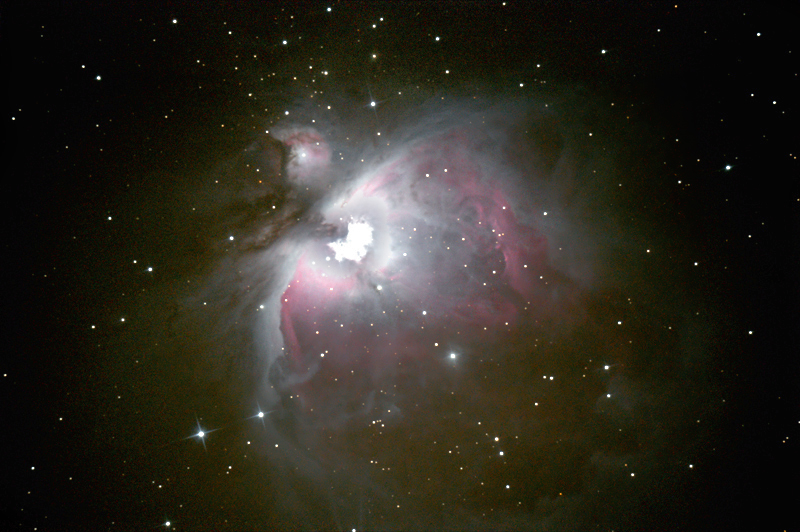

Par ailleurs, ton fond de ciel est fort sombre, tu dois pouvoir sortir beaucoup plus de signal de cette image. Ici un simple bidouillage des niveaux sous Photoshop sur ton image jpeg. Sur l'original en HD, tu dois pouvoir faire mieux ;) :
ok, bluffant! j'avais peur de pousser les niveaux pour limiter le bruit...
